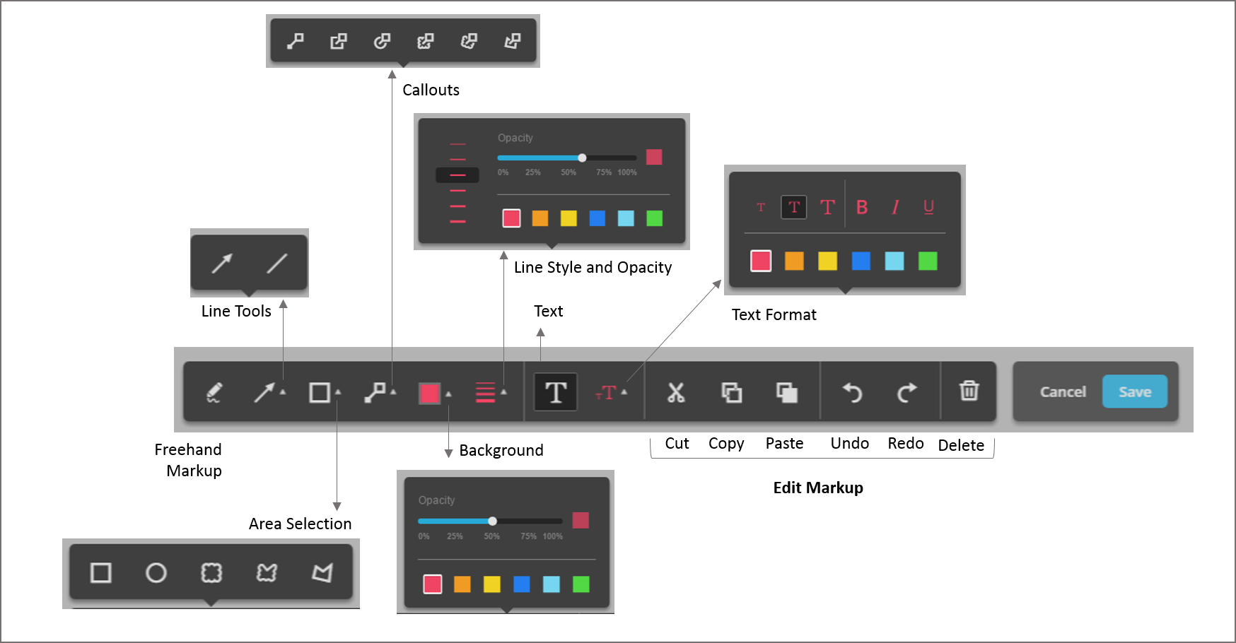

La barra degli strumenti Revisione include i seguenti tipi di strumenti:
È possibile utilizzare questi strumenti per rivedere qualunque parte del progetto.
Per utilizzare gli strumenti di disegno, selezionare un'opzione e fare clic su un punto qualsiasi del progetto e disegnare. Quando si salva la revisione, verrà aggiunto al progetto un contrassegno.
Per aggiungere un richiamo, fare clic sul menu Richiamo e selezionare l'opzione di richiamo desiderata. Sono disponibili le seguenti opzioni di Richiamo:
  • Testo per un punto
  • Testo per una selezione rettangolare
  • Testo per una selezione circolare
  • Testo per una selezione della nuvola di punti
  • Testo per una selezione della nuvola di punti personalizzata
  • Testo per una selezione del poligono
È possibile impostare uno sfondo e l'opacità di sfondo per i seguenti tipi di revisione:
  • Selezione area
  • Richiami
  • Testo
Per modificare il colore o la dimensione della revisione, (1), selezionare gli strumenti di Stile di linea > (2) impostare colore, larghezza e opacità. Le selezioni vengono mantenute per tutti gli strumenti di revisione fino a quando non vengono modificate.
Se si desidera impostare il colore di sfondo di una qualsiasi di queste opzioni su bianco, ridurre l'opacità a zero.
Per creare una casella di testo, selezionare lo strumento Testo e fare clic in un punto qualsiasi della schermata. Digitare all'interno della casella di testo.
