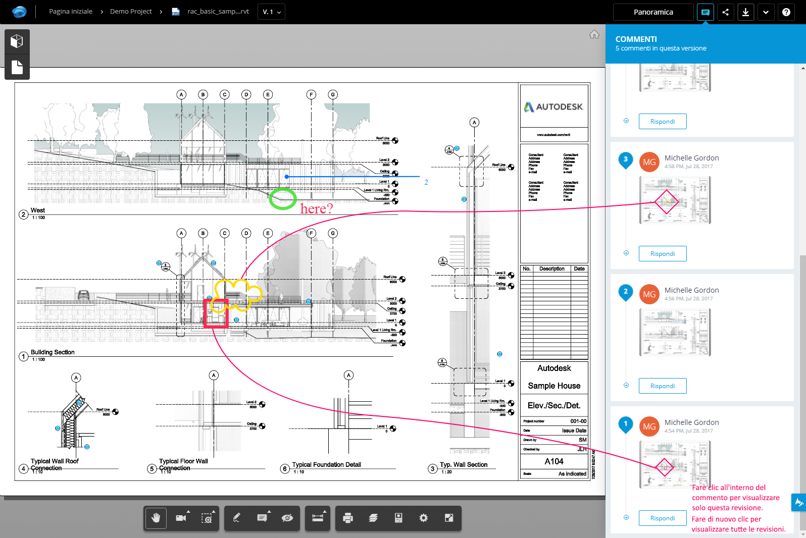

Quando si apre un file 2D revisionato nel visualizzatore di A360, tutte le revisioni relative a tale versione del file saranno visibili. È possibile visualizzare o nascondere le revisioni facendo clic su Mostra/Nascondi contrassegni nelle utilità Commenti e revisioni. Per visualizzare una revisione specifica con i commenti correlati, aprire il gruppo Commenti e fare clic sul commento relativo alla revisione. Tutte le altre revisioni verranno visualizzate in grigio. Per rivisualizzare tutte le revisioni, fare di nuovo clic sul commento selezionato.
Suggerimento: per trovare il commento corrispondente ad una revisione, osservare l'istantanea nel commento. Vedere l'immagine di seguito.
