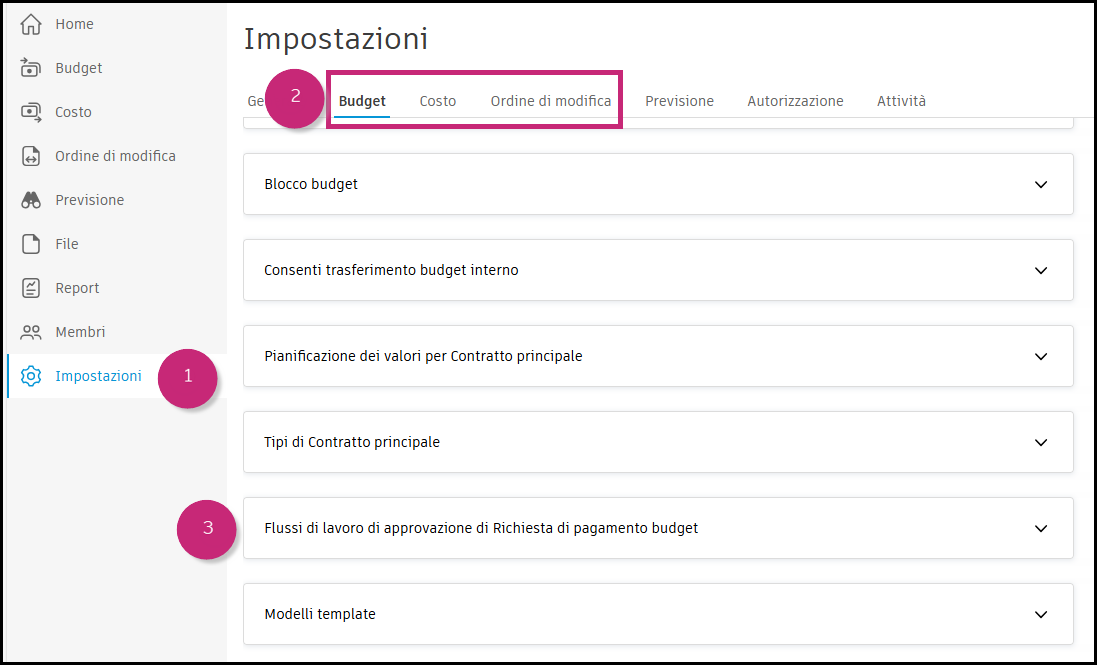

Solo gli amministratori di progetto possono creare e modificare i flussi di lavoro di approvazione. Come crearne uno:
  1. Selezionare lo strumento Impostazioni Settings tool icon nella barra di navigazione a sinistra.
  2. Passare a:
    • Scheda Budget per le richieste di pagamento budget e i trasferimenti budget interno.
    • Scheda Costo per contratti, richieste di pagamento costi o spese.
    • Scheda Ordine di modifica per OCO o SCO.
  3. Fare clic sul menu a discesa corrispondente, a seconda del tipo di flusso di lavoro di approvazione che si desidera creare:

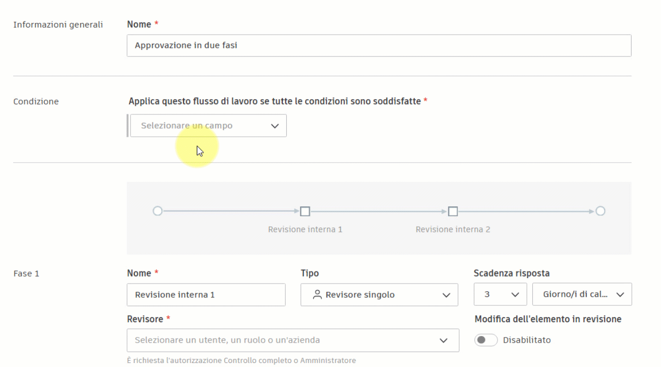

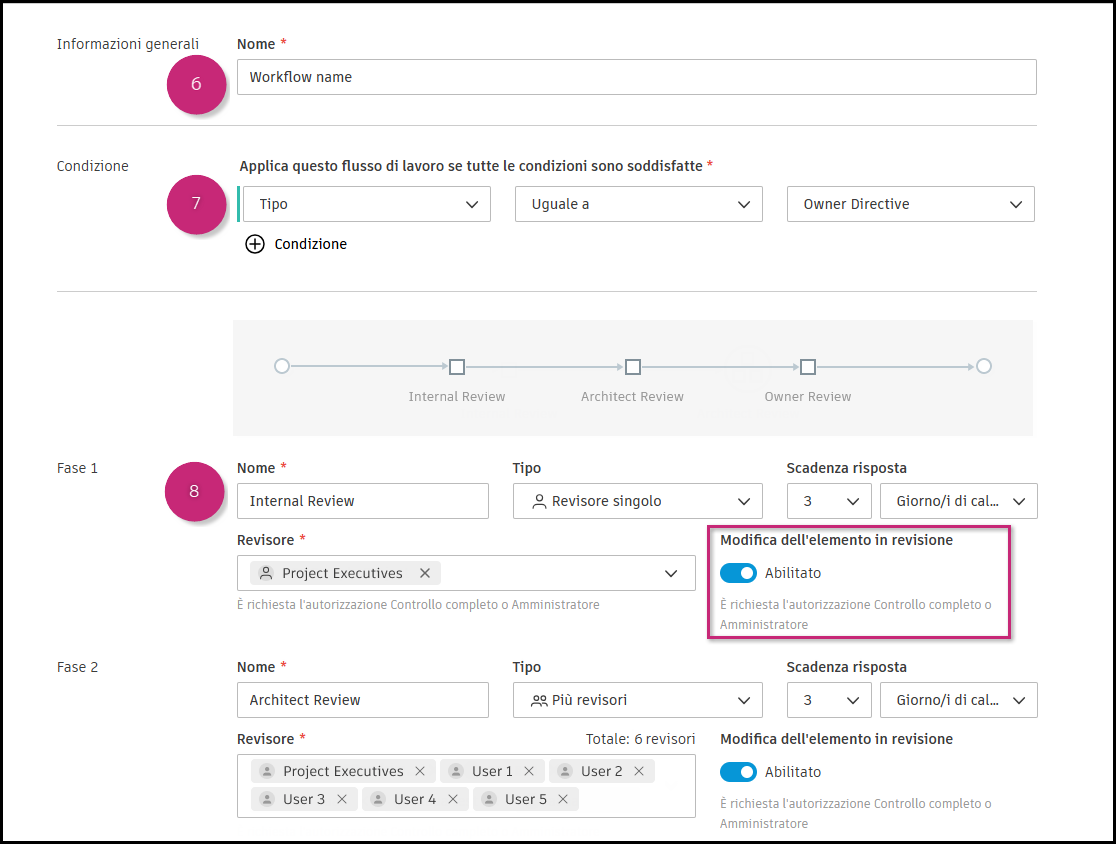

  5. Selezionare il numero di fasi di approvazione e fare clic su Avanti.
  6. Immettere un nome per il flusso di lavoro.
  7. Impostare le condizioni utilizzando i menu a discesa per attivare automaticamente il flusso di lavoro. Ad esempio, attivare quando il valore approvato supera i 10.000 dollari. Le condizioni variano in base al tipo di flusso di lavoro.
    Suggerimento: Utilizzare tipi di attributi personalizzati (testo, numero, elenco a discesa, casella di controllo) per instradare i flussi di lavoro. Ulteriori informazioni sugli attributi personalizzati.
    Example of approval conditions
  8. Assegnare revisori per ogni fase. Per ogni fase, è possibile:
    • Aggiungere un nome della fase, ad esempio Revisione interna
    • Impostare un tipo di revisore (singolo o multiplo). Specificare se tutti i membri devono rivedere o importare un numero minimo.
    • Determinare il tempo di scadenza della risposta.
    • Scegliere i revisori (membro, ruolo o azienda). I revisori devono disporre delle autorizzazioni Controllo completo o Amministratore.
    • Decidere se i revisori possono modificare gli elementi in revisione.
      Nota: I template di flusso di lavoro precompilano il campo Tipo di revisore. Per le revisioni in più fasi, personalizzare in base alle esigenze.
    Setup for cost approval workflow
  9. Aggiungere fino a 12 fasi per flusso di lavoro. Fare clic su Rimuovi fase per eliminarne una.
  10. Facoltativamente, impostare lo stato al completamento su Inviato, Accettato o Approvato.
  11. Fare clic su Salva.

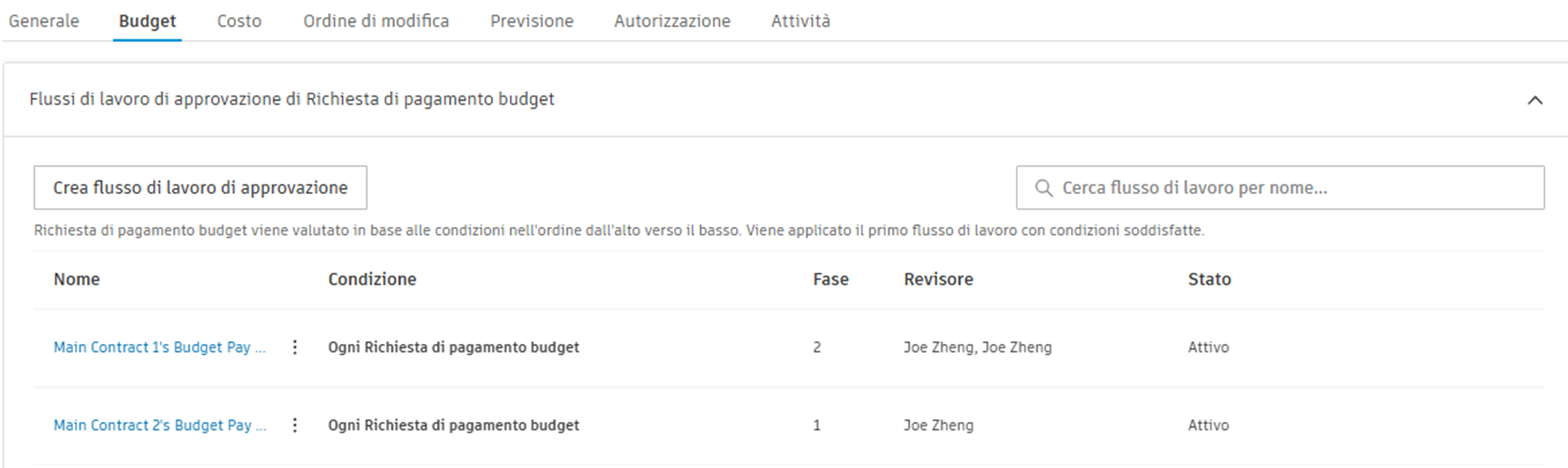

Per le richieste di pagamento budget, è possibile creare più flussi di lavoro di approvazione in base a condizioni diverse, ad esempio il contratto principale utilizzato. Ciò consente di avere processi di approvazione differenti per diversi contratti principali all'interno dello stesso progetto.
Le richieste di pagamento budget vengono valutate in base alle condizioni del flusso di lavoro, in ordine dall'alto verso il basso. Il primo flusso di lavoro con condizioni soddisfatte viene applicato alla richiesta di pagamento. La colonna Valido per nell'elenco dei flussi di lavoro mostra a quali contratto principale si applica ogni flusso di lavoro.
Budget payment workflow with valid for column

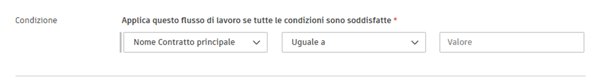

  1. Seguire la procedura descritta in Creazione di flussi di lavoro di approvazione per iniziare a creare un flusso di lavori di richiesta di pagamento budget.
  2. Quando si impostano le condizioni (passaggio 7), selezionare Nome contratto principale dal primo elenco a discesa delle condizioni.
  3. Selezionare Uguale a dal menu a discesa degli operatori.
  4. Immettere il valore del contratto principale nel campo Valore (ad esempio, MC-01 o MC-02).
    Main contract condition configuration
    Nota: per default, il valore del campo è "Contratto principale di default". Durante la copia del progetto da un template o da un progetto di origine, questo valore viene reimpostato su "Contratto principale di default" poiché i contratti principali non esistono ancora nel progetto di destinazione.
  5. Completare i restanti passaggi di configurazione del flusso di lavoro e fare clic su Salva.
Nella colonna Valido per verrà visualizzato il codice contratto principale, semplificando l'identificazione dei flussi di lavoro applicabili ai singoli contratti.
Suggerimento: Questa funzionalità elimina il limite precedente che prevedeva un unico flusso di lavoro di approvazione per progetto. Non è più necessario spostare manualmente i flussi di lavoro in alto ogni volta che si desidera modificare il flusso di lavoro attivo. Al contrario, il sistema applica automaticamente il flusso di lavoro appropriato in base al contratto principale selezionato nella richiesta di pagamento.

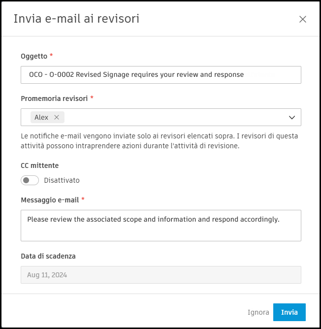

Quando un elemento soddisfa le condizioni del flusso di lavoro, viene visualizzata una finestra di dialogo che descrive dettagliatamente il flusso di lavoro e consente di inserire commenti.
Suggerimento: Dopo aver impostato il flusso di lavoro di approvazione, è possibile visualizzare tutti i revisori nei passaggi precedenti, attuali e successivi. È possibile inviare promemoria ai revisori futuri prima della scadenza della revisione.
Approval workflow send dialog

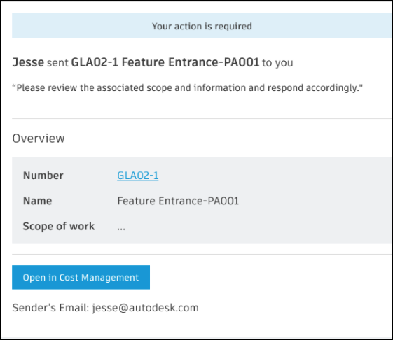

Man mano che l'elemento procede, i revisori vengono avvisati via e-mail.
Approval workflow email notification
