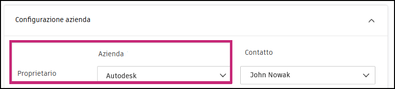

Per consentire una collaborazione efficace, assicurarsi che le informazioni sull'azienda e sui contatti siano configurate in Configurazione azienda.

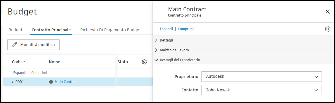

Accesso del proprietario al contratto principale
Per offrire ai proprietari un accesso collaborativo per il caricamento dei documenti:
  1. Accedere allo strumento Impostazioni.
  2. Scorrere verso il basso fino alla sezione Configurazione azienda.
  3. Selezionare l'azienda e il contatto per il ruolo di proprietario.
  4. Nel riquadro a comparsa del contratto principale, assegnare il proprietario corretto in Dettagli proprietario.
I proprietari con autorizzazione collaborativa possono visualizzare i dettagli del contratto nella tabella Contratto principale e caricare documenti nella sezione Allegato. L'accesso a singoli collegamenti elementi SOV è limitato.

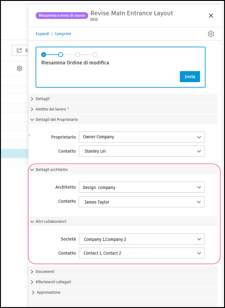

  2. Processo di revisione manuale:
    • Concedere le autorizzazioni Collabora ad aziende esterne in Impostazioni
    • Selezionare l'architetto esterno in Dettagli architetto per le richieste di approvazione COR/OCO
    • Aggiungere revisori esterni nella sezione Altri collaboratori all'esterno del motore del flusso di lavoro

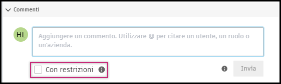

Commenti con restrizioni
Controllare la visibilità dei commenti con restrizioni:
Gli utenti con autorizzazioni Controllo completo/amministratore visualizzano una casella di controllo Con restrizioni. Selezionare la casella per rendere il commento privato solo ai membri del team interno.
Nota: I commenti sono limitati ad un massimo di 1000 caratteri.

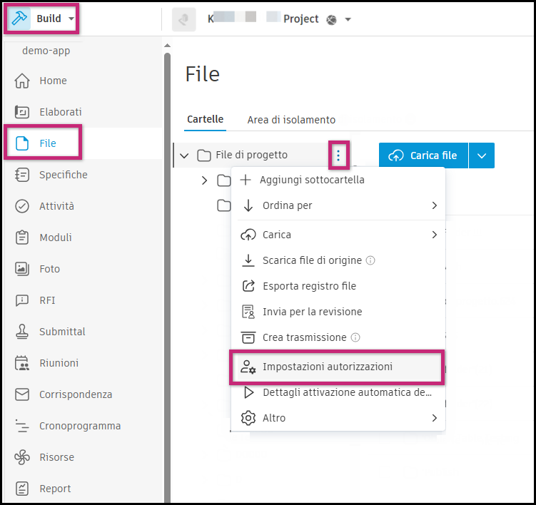

Come configurare le autorizzazioni relative ai file per i collaboratori:
  1. Selezionare Build da Selettore prodotto, quindi aprire lo strumento File.
  2. Fare clic sul menu Altro accanto alla cartella desiderata.
  3. Selezionare Impostazioni autorizzazioni.

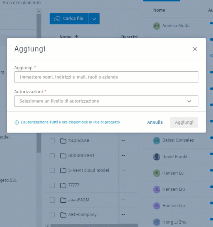

  4. Nel riquadro a comparsa Autorizzazioni, fare clic su Aggiungi.
  5. Eseguire una ricerca per nome, indirizzo e-mail, ruolo o azienda.
  6. Scegliere il livello di autorizzazione appropriato dall'elenco a discesa.
  7. Fare clic su Aggiungi.
Nota: Le autorizzazioni impostate per la cartella principale vengono applicate automaticamente a tutte le sottocartelle.
