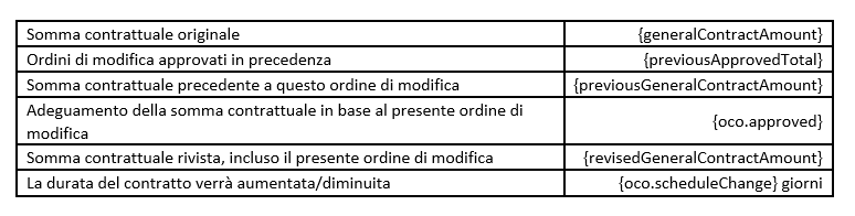

Quando si creano documenti di ordini di modifica come appaltatore generale, è importante utilizzare le variabili pertinenti per fornire informazioni accurate sul budget. Ciò può includere il budget originale totale, il budget riesaminato totale o il totale delle modifiche del proprietario approvate. Inserendo questi dettagli nei template di documento, è possibile fornire al proprietario informazioni complete sulle modifiche ai contratti. L'utilizzo di queste informazioni sul budget consentirà di garantire che tutti i costi siano contabilizzati e di comprendere più facilmente le modifiche apportate dal proprietario.
Tutte le variabili disponibili si trovano nella tabella.
