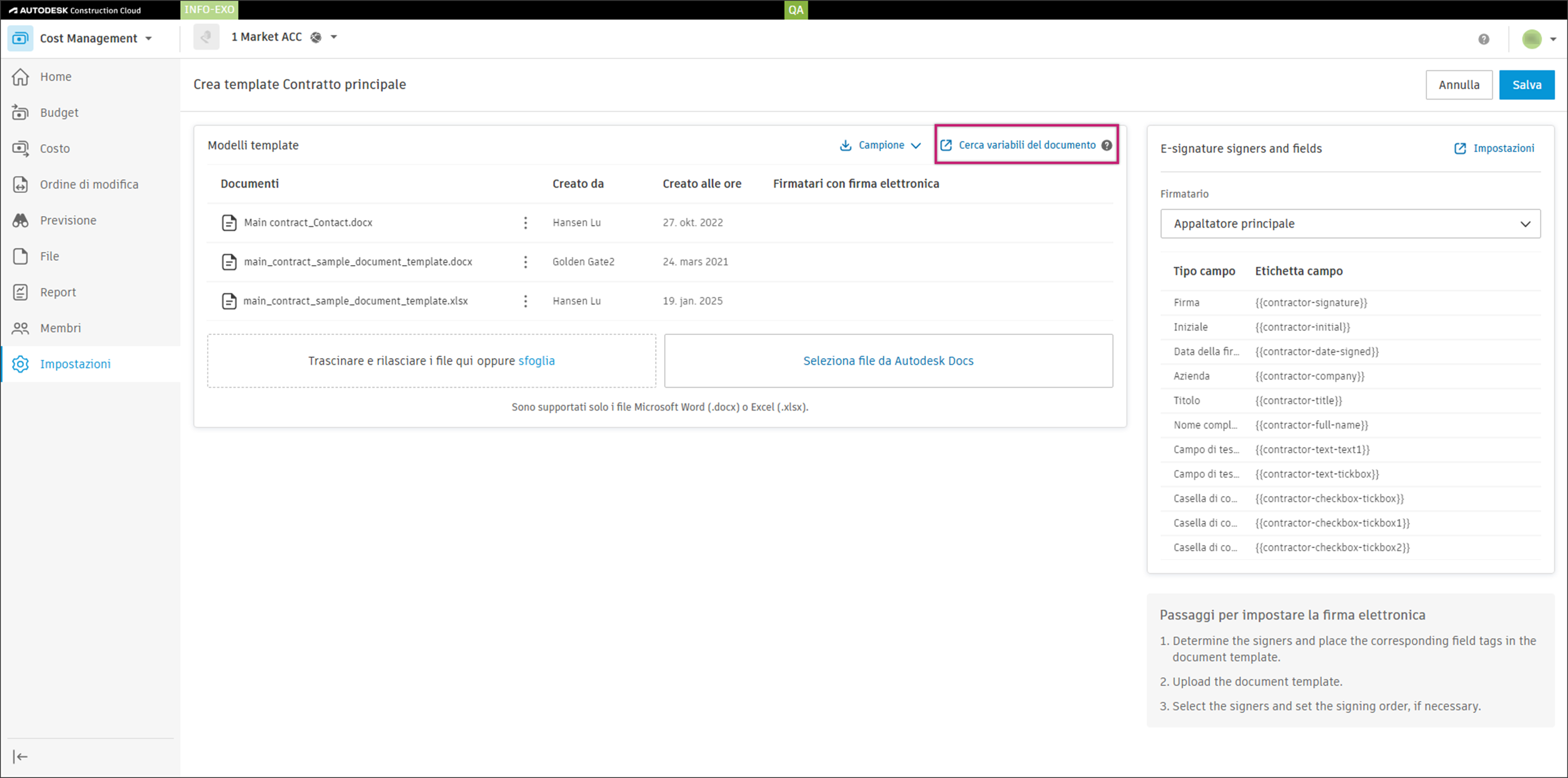

Per accedere a Ricerca variabili per le impostazioni del template di documento, attenersi alla seguente procedura:
  1. Accedere ad Impostazioni.
  2. Selezionare lo strumento per il quale occorre modificare il template. Ad esempio, Budget o Contratto principale.
  3. Fare clic su Modifica.
  4. Viene visualizzato lo strumento di creazione di template. Selezionare Cerca variabili del documento nell'angolo in alto a destra.
  5. Dopo aver fatto clic, lo strumento Ricerca variabili di ACC Cost Management verrà visualizzato in una finestra popup.

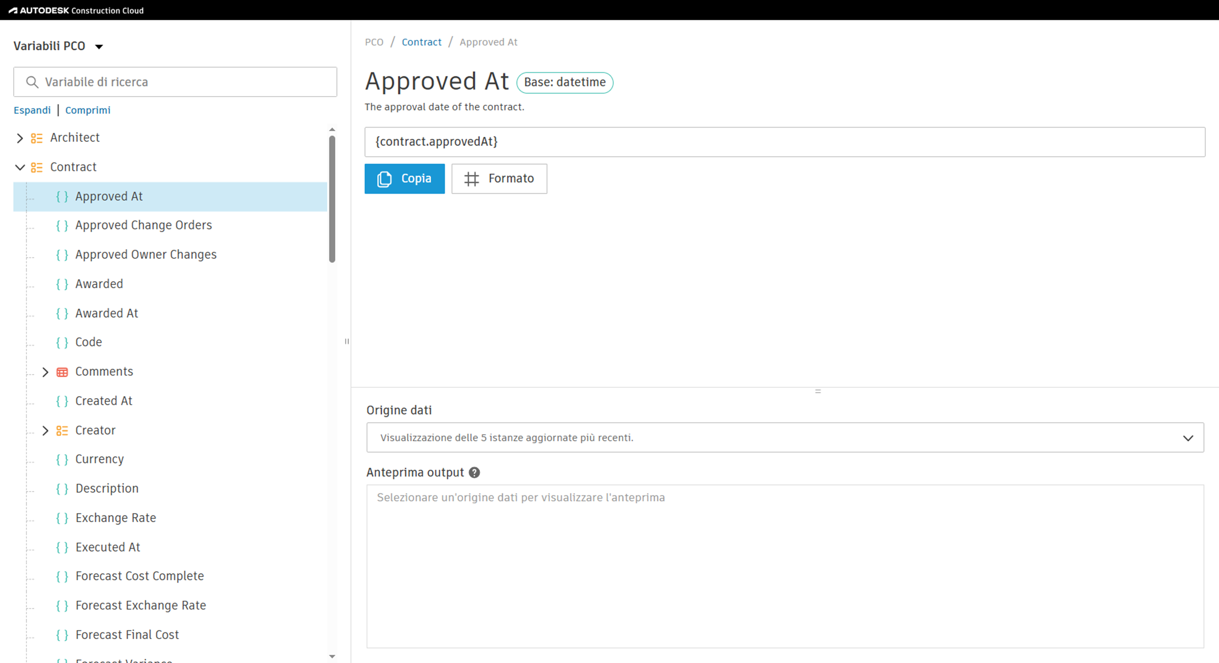

Aree della ricerca
Lo strumento Ricerca variabili è suddiviso in tre aree principali: Area struttura, Area dettagli e Area anteprima.
Area struttura
L'Area struttura consente ai membri di spostarsi all'interno della struttura di variabili. I membri possono regolare la larghezza di quest'area trascinando la maniglia.
Area dettagli
L'Area dettagli fornisce informazioni specifiche sulla variabile selezionata.
Area anteprima
L'Area anteprima consente ai membri di visualizzare l'aspetto della variabile con i dati effettivi.
