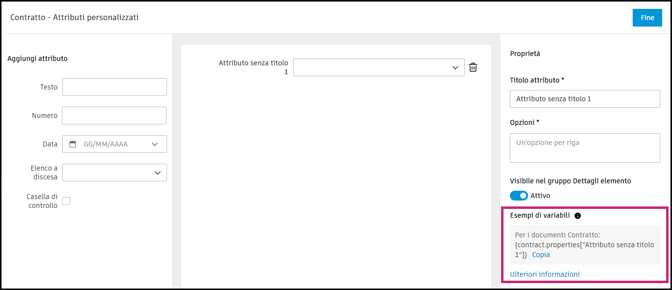

Alcuni attributi personalizzati generano variabili personalizzate a cui è possibile fare riferimento nei documenti. Tuttavia, non tutti gli attributi personalizzati creano voci di variabili personalizzate. I seguenti attributi personalizzati supportano variabili personalizzate:
Il formato per questi attributi personalizzati è {xxx.properties["Attribute Title"]}.
Esempio:
Se si dispone di un attributo personalizzato relativo alla data per un RFQ denominato "Richiesto in cantiere", deve essere indicato come {rfq.properties["Richiesto in cantiere"]} In questo modo si otterrà la data specificata.
Nota: È possibile copiare le variabili dalla schermata di modifica degli attributi personalizzati in Amministratore di progetto.
