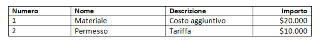

Il risultato è il documento generato:
Generated document result showing formatted table with variable data

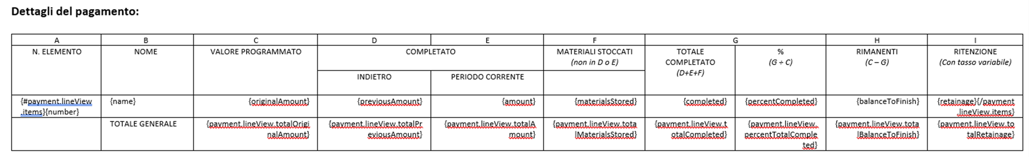

Richieste di pagamento
Esempi di personalizzazione di documenti di richiesta di pagamento e fogli di calcolo.

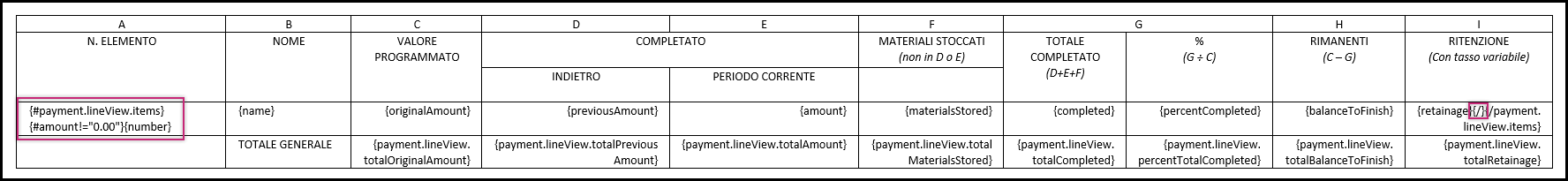

In che modo è possibile rimuovere le voci vuote da una richiesta di pagamento?
Per rimuovere le voci vuote da una richiesta di pagamento, utilizzare l'espressione condizionale {#amount!="0.00"} all'inizio di una tabella e {/} alla fine della riga. Ad esempio:
Example of conditional expression to remove empty line items from payment applications
In che modo è possibile visualizzare solo i costi degli elementi programmati e non gli importi del totale parziale nelle richieste di pagamento?
Per eliminare i totali parziali dalle richieste di pagamento o dai contratti, è possibile immettere le voci di pagamento con {#children.length===0}{xxx}{/}. Ad esempio:
Example showing how to eliminate subtotals using children.length condition

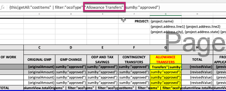

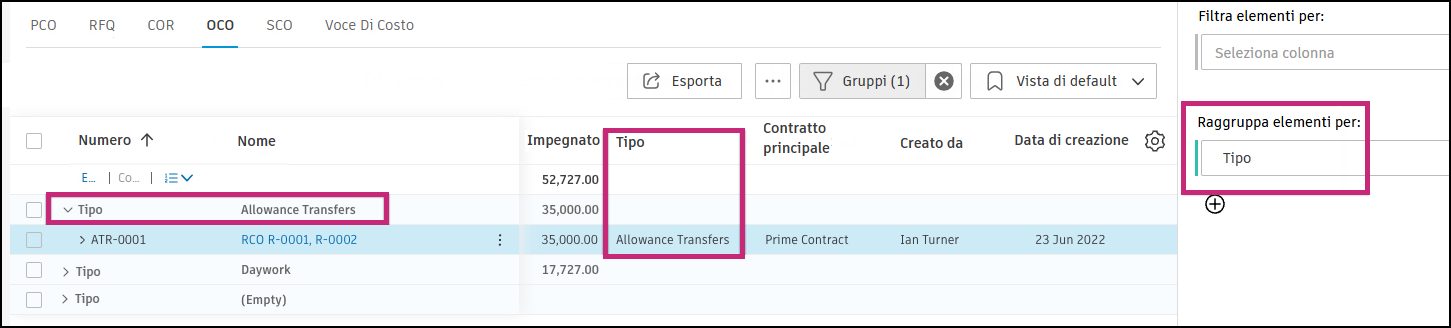

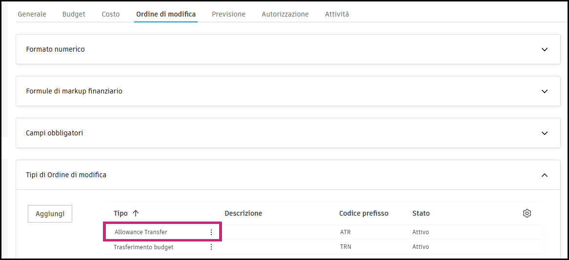

In che modo è possibile configurare il foglio di calcolo della richiesta di pagamento budget in modo che gli ordini di modifica vengano suddivisi per tipo?
Scenario: è stato creato un tipo di ordine di modifica denominato "Trasferimenti di indennità".
Change order type setup showing Allowance Transfers configuration

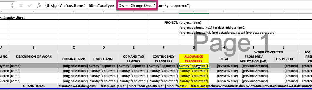

E si desidera vedere le modifiche approvate dal proprietario per queste indennità nel foglio di calcolo Excel. Come fare?
  1. Elencare "Ordine di modifica proprietario" per la colonna nel foglio di calcolo di Excel.
    Excel spreadsheet showing Owner Change Order column setup
  2. Applicare il nuovo tipo ad un OCO.
    OCO with Allowance Transfers type applied
  3. Associare il nome al tipo nel foglio di calcolo di Excel.
    Excel spreadsheet showing matched type name configuration

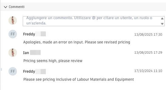

In che modo è possibile aggiungere il contenuto della sezione commenti ai documenti dell'ordine di modifica?
Scenario: è necessario creare un documento contenente i commenti aggiunti nel corso del ciclo di vita di un ordine di modifica.
L'esempio mostra {#rfq.comments} come il tag di apertura per le variabili e {/rfq.comments} come il tag di chiusura. Le altre variabili correlate devono essere comprese tra queste due variabili.
Ad esempio, una RFQ con la seguente sezione dei commenti:
RFQ comments section showing multiple comment entries
Aggiunta di una tabella in un documento Word con il seguente testo:
Word document template showing RFQ comments variable syntax
Dà luogo a:
Generated document output showing formatted comments table

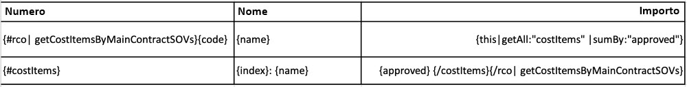

Variable pattern for organizing CORs by main contract Schedule of Values
Per gli OCO, sostituire rco con oco.

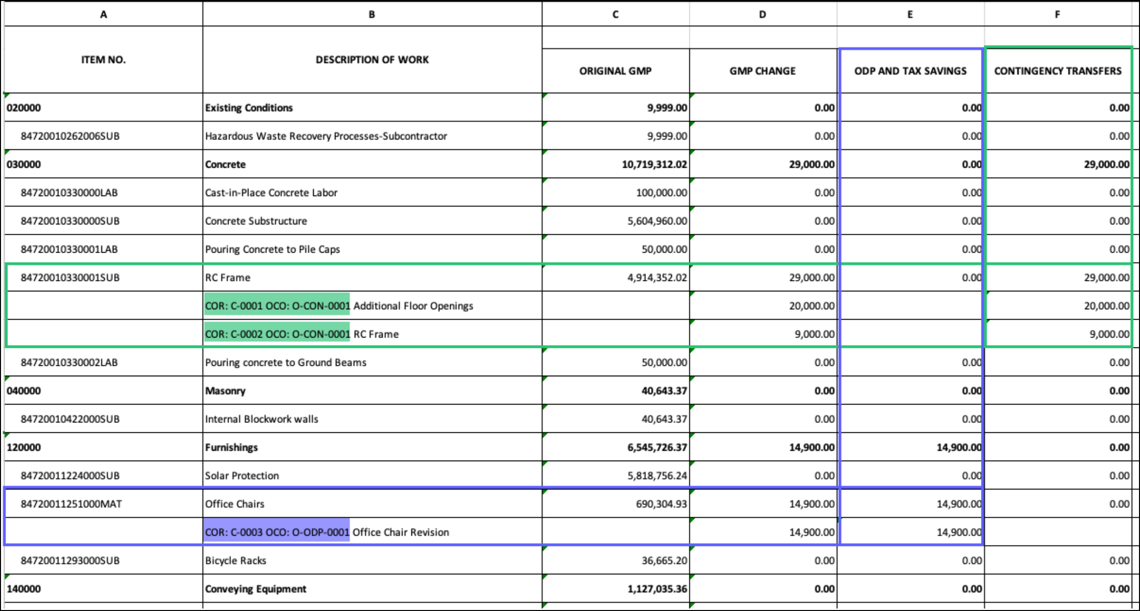

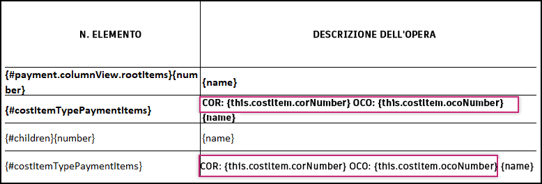

In che modo è possibile visualizzare i numeri COR e OCO associati quando si dividono gli ordini di modifica per tipo?
Per visualizzare i numeri COR e OCO associati, utilizzare le seguenti variabili:
Document template showing COR and OCO number variables
Risultato:
Generated document showing COR and OCO numbers in change order table

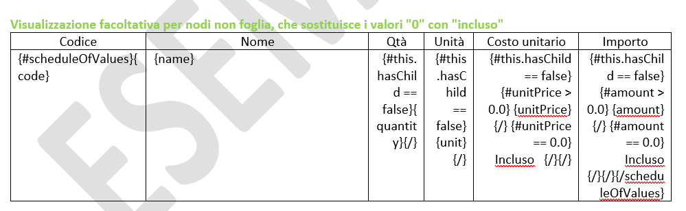

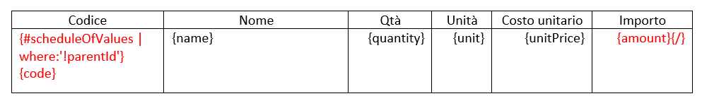

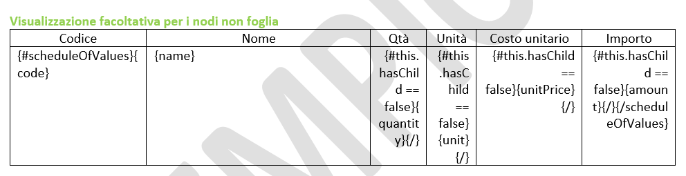

In che modo è possibile visualizzare solo i costi degli elementi programmati e non gli importi dei totali parziali nel SOV contratto?
Scenario: è richiesta la creazione di un contratto con solo il totale parziale degli elementi secondari SOV visualizzati. Non occorre che un elemento principale sia visibile ad un subappaltatore. A tale scopo, utilizzare queste variabili del template di documento:
Document template showing child variable syntax for SOV subitems
Inoltre, non occorre visualizzare i valori di Costo unitario e Importo come $0. È possibile sostituire $0 con la parola "Incluso". Come fare? Arricchire le variabili già utilizzate:
Enhanced child variable template replacing $0 values with 'Included'

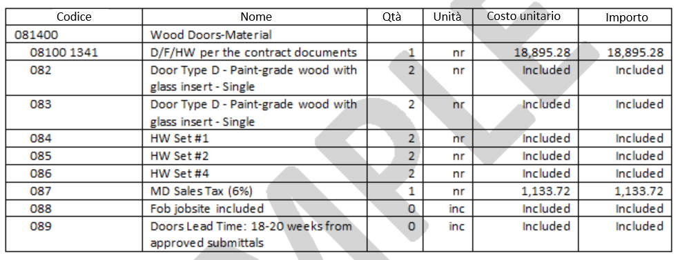

L'aspetto del risultato nel contratto generato sarà simile al seguente:
Generated contract showing SOV subitems with 'Included' replacing $0 values

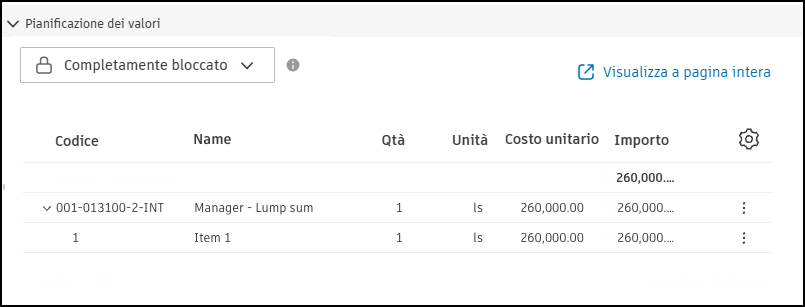

Ad esempio, quando la Pianificazione dei valori per il contratto è simile alla seguente:
Contract Schedule of Values showing budget code structure
La formula presentata genera quanto segue:
Generated document output showing budget code and name formatting

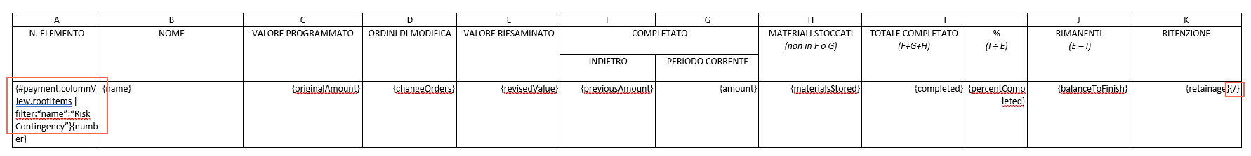

Come utilizzare la funzionalità di filtro per la generazione dei documenti?

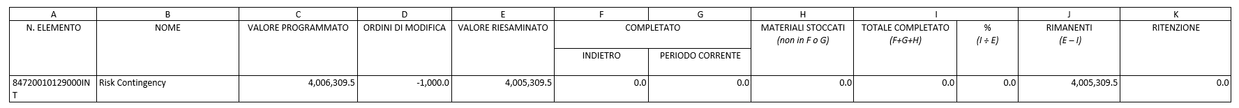

È possibile utilizzare la funzionalità di filtro nella generazione dei documenti. Ad esempio, per visualizzare solo l'elemento Contingenza di rischio, utilizzare la variabile {#payment.columnView.rootItems | filter:"name":"Risk Contingency"}:
Document template showing filter functionality for Risk Contingency items
Risultato:
Generated document showing filtered Risk Contingency results

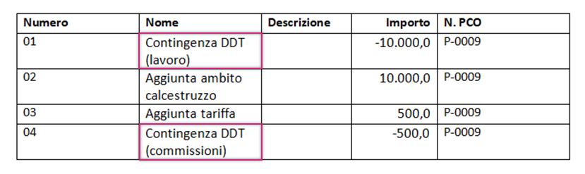

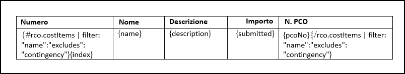

In che modo è possibile nascondere il costo di contingenza nel documento generato?
Document template showing contingency cost visibility settings
Nelle situazioni in cui gli amministratori non desiderano che i costi di contingenza siano visibili nel documento generato, è possibile utilizzare dei filtri:
Filter configuration to hide contingency costs from generated documents
Risultato:
Generated document with contingency costs successfully hidden

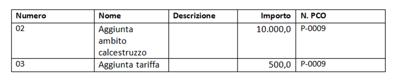

Esempio 1: calcolare il totale parziale dei valori approvati delle normali voci di costo di ciascun PCO.
{#oco.pco}{regular | sumBy:'approved'}{/oco.pco}
Esempio 2: calcolare il totale dei valori approvati di tutte le voci di costo di ciascun PCO.
{#oco.pco}{this | getAll: "costItems" | sumBy: "approved"}{/oco.pco}
