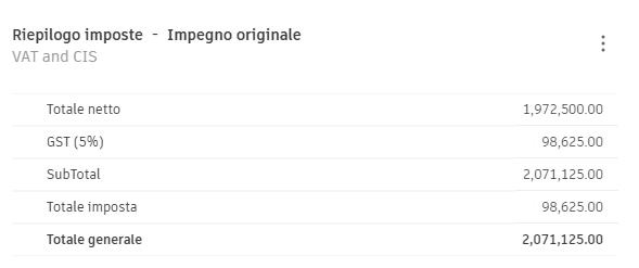

Utilizzando le variabili fiscali {#tax} e {/tax}, è possibile generare un elenco del riepilogo fiscale. Ad esempio, considerato il seguente riepilogo fiscale in Cost Management:
è possibile aggiungere quanto segue ad un documento in una tabella:

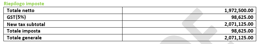

per generare:
Riepilogo imposte con layout personalizzato
