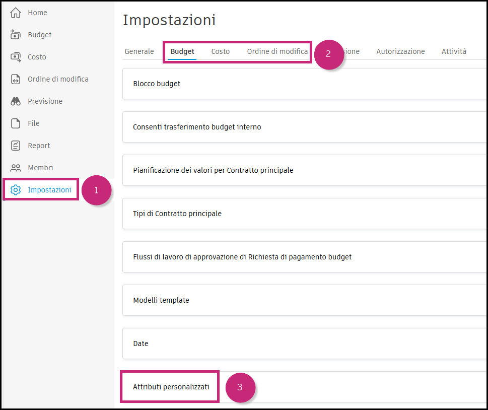

Gli amministratori di progetto sono gli unici utenti autorizzati a creare e modificare attributi personalizzati. A tale scopo, in Cost Management, selezionare lo strumento Impostazioni dal menu di navigazione a sinistra. È ora possibile accedere alle impostazioni per i diversi componenti all'interno di Cost Management.
È possibile creare attributi personalizzati nelle seguenti schede per ciascun componente:

  1. Fare clic su Aggiungi nella sezione Attributi personalizzati.

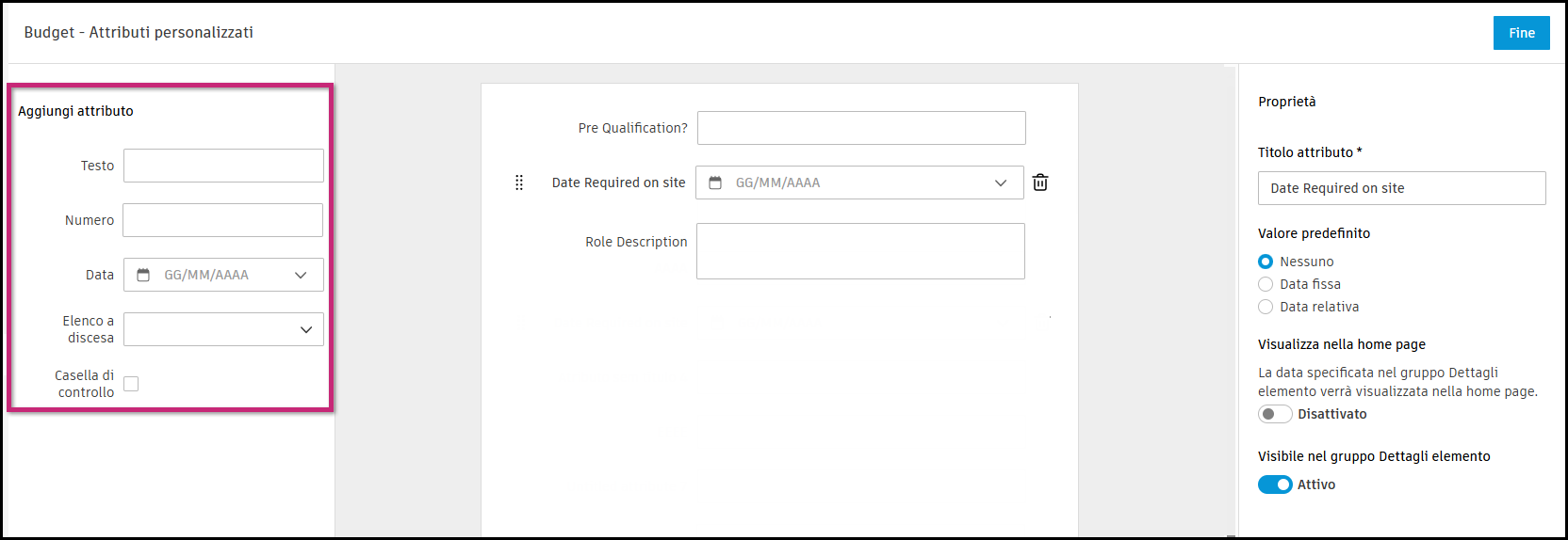

  2. Fare clic per aggiungere o trascinare l'attributo dalla barra laterale sinistra nel gruppo di anteprima centrale. Gli attributi disponibili sono i seguenti:
    • Testo: i membri possono immettere testo alfanumerico.
    • Numero: i membri possono immettere valori numerici.
    • Data: i membri possono selezionare una data da un calendario.
    • Menu a discesa: i membri possono selezionare le opzioni specificate nelle impostazioni.
    • Casella di controllo: i membri possono abilitare o disabilitare la casella di controllo.
    Custom attributes panel showing available attribute types: Text, Number, Date, Dropdown, and Checkbox with drag and drop interface
  3. Selezionare l'attributo per definirlo nel gruppo Proprietà a destra. I dettagli variano a seconda dell'attributo selezionato.

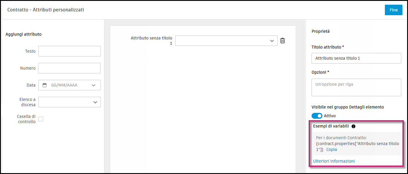

Alcuni attributi personalizzati possono essere utilizzati nella generazione di documenti, ad esempio negli ordini di modifica. Creare variabili personalizzate per includere gli attributi personalizzati nei template di documento. Non tutti gli attributi personalizzati creano voci di variabili personalizzate. I seguenti elementi supportano variabili personalizzate:
Custom attributes properties panel showing variable format field with example syntax for document templates
Il formato per questi attributi personalizzati è {xxx.properties["Attribute Title"]}. Ad esempio, un attributo personalizzato data per una RFQ denominata "Required on Site" sarebbe {rfq.properties["Required on Site"]}, che restituirebbe la data specificata.
Copiare la variabile dalla modifica dell'attributo personalizzato e incollarla nel template di documento desiderato.

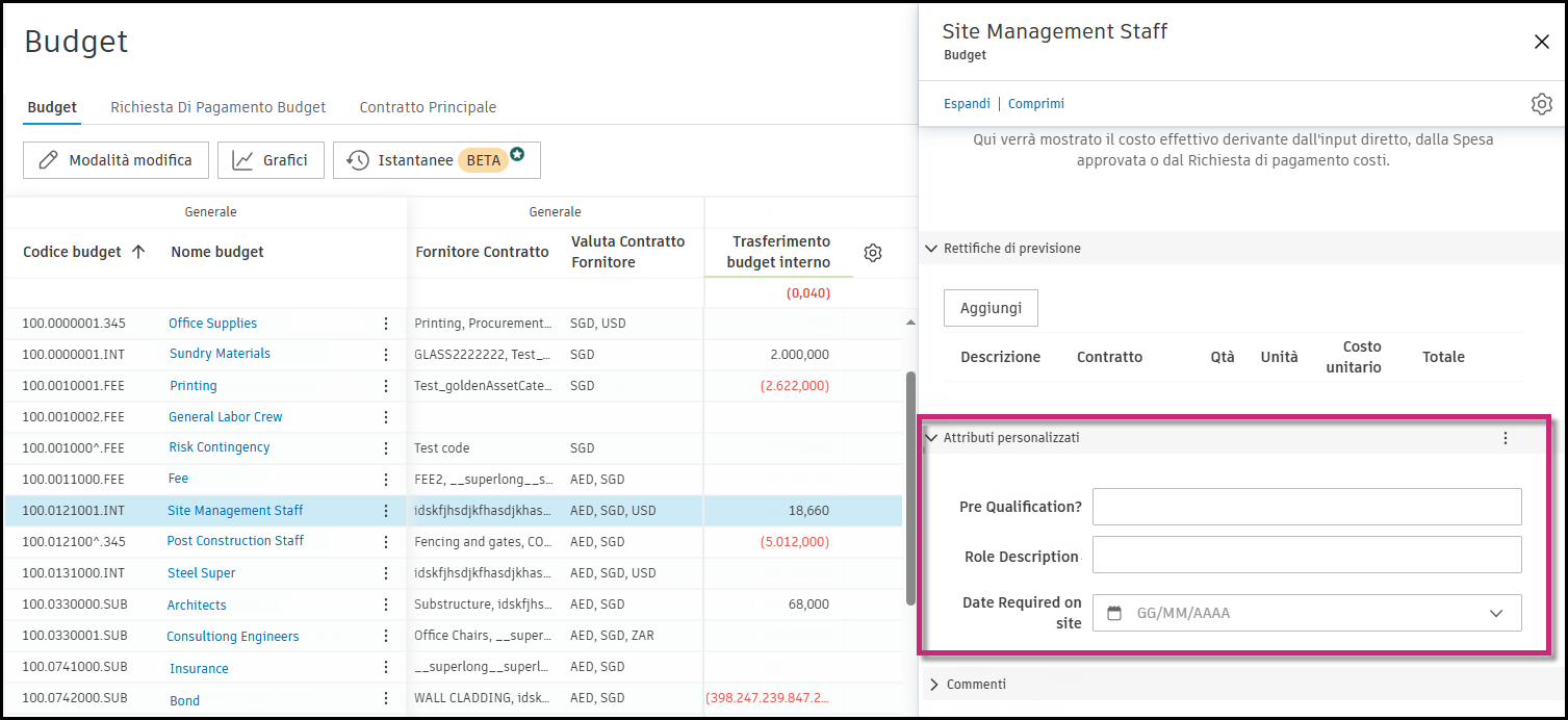

Immissione di dati per un attributo personalizzato
Quando un attributo personalizzato è stato definito nelle impostazioni, risulta disponibile per l'uso nell'area per cui è stato creato.
  1. Selezionare lo strumento per cui è stato creato l'attributo (ad esempio, Budget) e la scheda (ad esempio Contratto principale).
  2. Fare clic su una voce per aprire il gruppo dei dettagli.
  3. Nella parte superiore del gruppo dei dettagli, utilizzare l'elenco a discesa per abilitare la casella di controllo Attributi personalizzati.
  4. Scorrere verso la parte inferiore del gruppo dei dettagli per individuare gli attributi personalizzati.
  5. Immettere i dati per ciascun attributo.
Details panel showing Custom Attributes section with multiple attribute fields for data entry

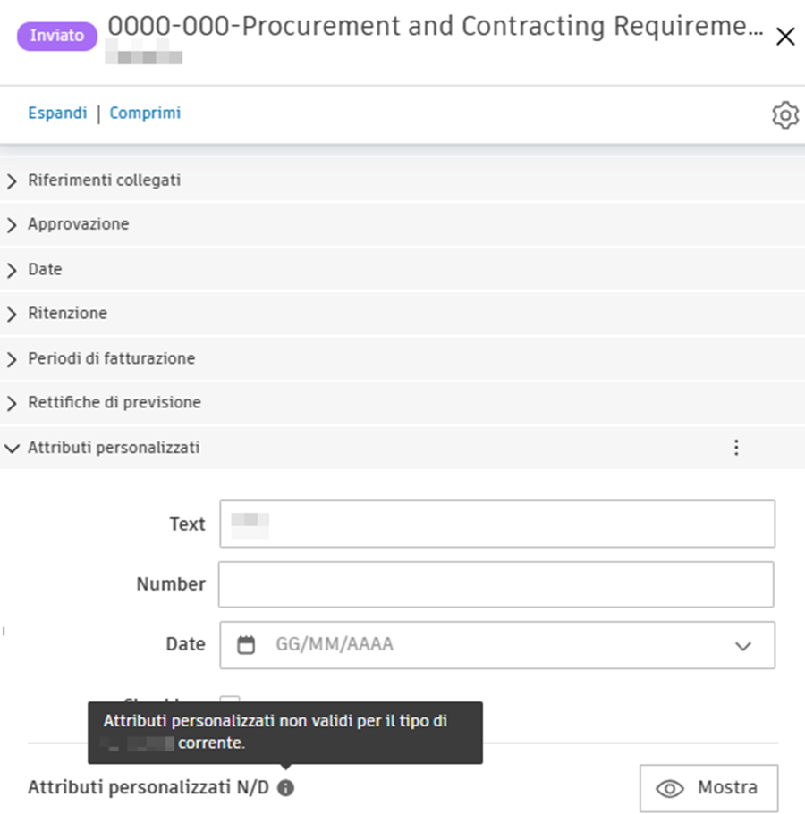

Quando si modificano i tipi di contratto a cui si applica un attributo personalizzato, i dati esistenti potrebbero diventare non validi se il tipo di contratto non corrisponde più alla configurazione dell'attributo personalizzato.
Attributi personalizzati non applicabili e non validi
Quando si utilizzano i contratti, è possibile che vi siano attributi personalizzati in due stati:
Nel gruppo a comparsa dei dettagli del contratto, la sezione Attributi personalizzati fornisce le opzioni per gestire questi attributi:
Show custom attributes and the notification tooltip
Suggerimento: Quando si esegue un filtraggio o un raggruppamento in base ad attributi personalizzati, i dati validi e quelli non validi vengono visualizzati nello stesso filtro o gruppo. I dati vuoti e i dati N/D vengono visualizzati nello stesso filtro o gruppo. Ciò permette di mantenere l'integrità dei dati consentendo di identificare e correggere i valori degli attributi personalizzati che non sono più pertinenti a causa di modifiche del tipo di contratto.

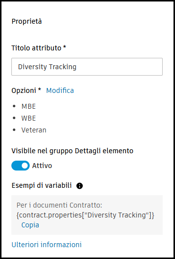

  4. Fare clic su Elenco a discesa per aggiungerlo all'elenco degli attributi personalizzati.
  5. Proprietà di compilazione. Nel nostro esempio, le proprietà avranno un aspetto simile al seguente:
    Properties panel for Diversity Tracking dropdown attribute with options for MBE, WBE, DBE, SDVOB, and Other
  6. Fare clic su Fine.

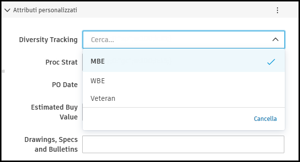

Quindi, per assegnare valori a un contratto:
  1. Passare alla scheda Contratto.
  2. Fare clic sul nome del contratto per aprire il gruppo a comparsa.
  3. Scorrere verso il basso fino alla sezione Attributi personalizzati.
  4. Vedere l'attributo Diversity Tracking nell'elenco degli attributi personalizzati disponibili. Scegliere l'opzione corretta per questo particolare contratto.
    Contract details panel showing Diversity Tracking custom attribute dropdown with value selection
