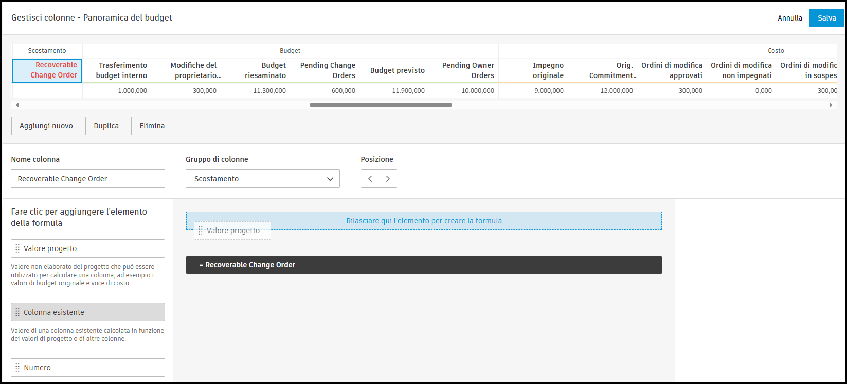

  1. Selezionare lo strumento Impostazioni nella navigazione a sinistra.
  2. Selezionare la scheda Budget.
  3. Espandere la scheda Colonne panoramica budget.
  4. Fare clic su Gestisci.
  5. Selezionare Aggiungi nuovo.

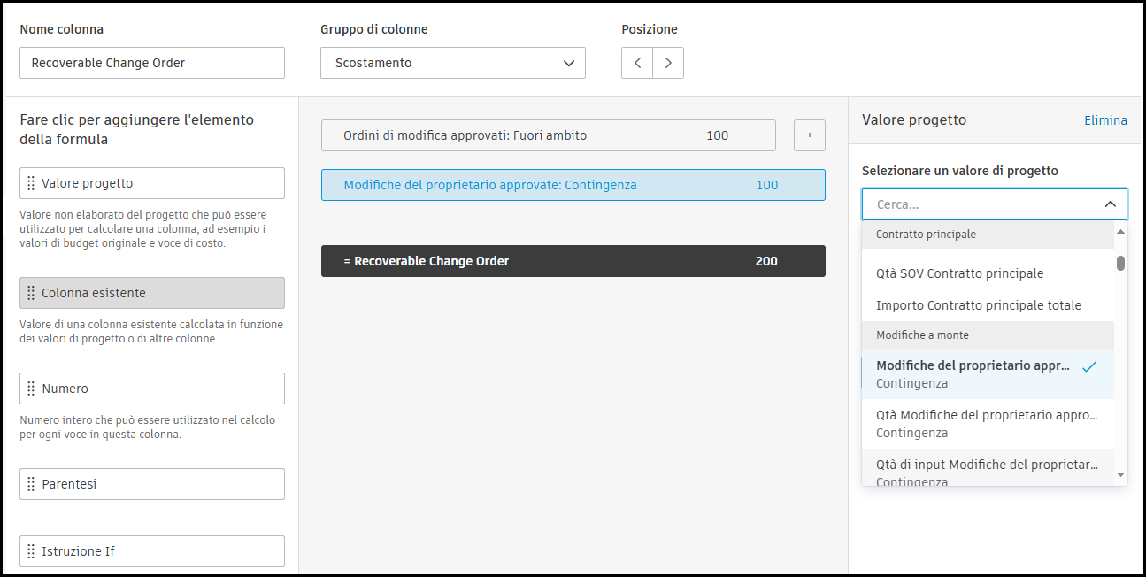

  6. Aggiornare il nome della colonna.
  7. Scegliere il gruppo di colonne.
  8. Dal gruppo laterale a sinistra, trascinare un elemento della formula e rilascialo per creare una formula.
    Screenshot showing the column formula builder interface with draggable items including Project Value, Existing Column, Number, Parentheses, and If Statement on the left panel
  9. Nel pannello laterale destro, selezionare il tipo di valore e inserire un valore da visualizzare in anteprima.
    Screenshot of the right side panel displaying value type selection and preview value input field
  10. Aggiornare la posizione della colonna e l'opzione di visibilità.
  11. Selezionare Salva.
È stata creata la colonna Ordine di modifica recuperabile. Ci sono molte possibilità e combinazioni per creare colonne. Vedere la sezione Equazioni delle colonne calcolate personalizzate per vedere suggerimenti e trucchi utili su come creare equazioni adatte alle esigenze dell'azienda.

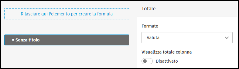

Suggerimento: È possibile scegliere se il totale deve essere visibile come valuta, numero o percentuale. Fare clic su Senza titolo nella colonna centrale.
Screenshot showing the column total configuration options with currency, number, and percentage display formats
Nota: Una volta scelto di visualizzare una colonna totale, è possibile scegliere se la colonna deve utilizzare la somma di tutte le righe o una formula definita.
