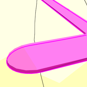

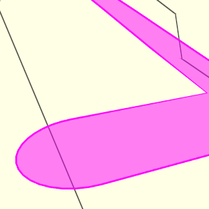

Quando selezionata:
one Il lato superiore del cordolo viene visualizzato come una linea ombreggiata.
two La linea sottile rappresenta il lato inferiore del cordolo.
 evidenziazioni del cordolo
Questo orientamento può essere invertito utilizzando la proprietà Inverti cordolo della finestra di dialogo Proprietà cordolo.
