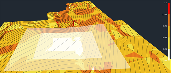

Superficie allineata
Analogamente ad una superficie allineata, la zona è un piano che pende (se vengono applicati vincoli di pendenza) in una direzione specifica. Questa opzione è utile per creare rampe o livelli lungo la geometria di superficie.
Drenaggio esclusivo
Quando una zona considera la sua area come drenaggio esclusivo, Grading Optimization riconoscerà solo le linee di drenaggio e i punti più bassi all'interno della zona. Gli oggetti scarpata drenaggio esterni alla zona vengono ignorati. I triangoli di superficie esterni alla zona ignoreranno le linee di drenaggio e i punti più bassi della zona di drenaggio esclusiva.
Limite scarpata
Quando una zona viene considerata un limite scarpata, i triangoli di superficie intorno al suo contorno sono fissati alle quote altimetriche originali e non si verifica alcuna scarpata all'esterno della zona. Ciò consente di ridurre i tempi di calcolo dell'ottimizzazione restringendo l'area della superficie da ottimizzare.
