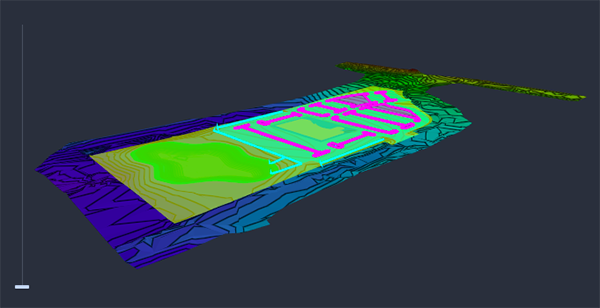

Sul lato sinistro della Visualizzazione è presente un dispositivo di scorrimento che permette di amplificare le quote altimetriche. Questa opzione è utile quando si lavora con modifiche di pendenza minime che sono difficili da vedere.
Ad esempio, questa area delimitata non è amplificata e ha quote altimetriche comprese tra 1.430 e 1.485 metri. È difficile visualizzare alcune delle lievi modifiche delle quote altimetriche.

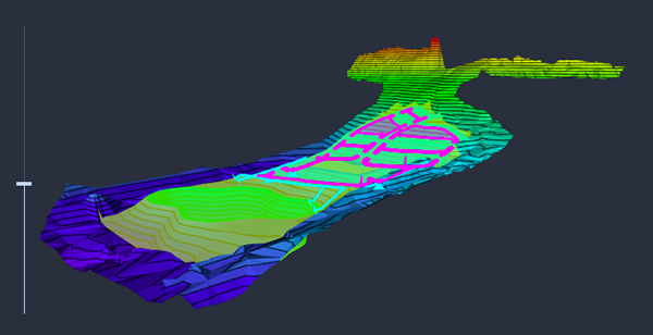

Questa è la stessa vista ma amplificata.
Pur non essendo una vista realistica, mostra più chiaramente le modifiche nella quota altimetrica.
Nota: L'amplificazione non influisce sull'ottimizzazione. Cambia semplicemente la prospettiva di ciò che si vede.
