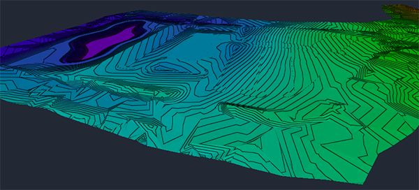

Ottimizzazione
Inizio avanzamento
Verrà quindi eseguita la fase di ottimizzazione finale. Le quote altimetriche dei punti del triangolo vengono regolate nel modello. Ogni iterazione dell'ottimizzazione tenterà di migliorare la pendenza della superficie in base agli oggetti scarpata, ai vincoli globali e agli obiettivi specificati per il progetto.
Si tratta di un processo lungo a seconda delle iterazioni specificate nella finestra di dialogo Opzioni di ottimizzazione. Durante questa fase è possibile osservare e analizzare le modifiche in tempo reale nella visualizzazione e utilizzando diversi temi nella barra degli strumenti Visualizzazione.
Utilizzare il gruppo Ottimizzazione per esaminare i problemi relativi ai vincoli di pendenza e l'avanzamento nel bilanciamento di sterro e riporto.
Utilizzare il Tracciato di convergenza per una visione più ampia di questa analisi e dei progressi.
Se il progetto non rileva una soluzione fattibile, interrompere l'ottimizzazione, apportare modifiche agli oggetti o ai vincoli e agli obiettivi del progetto, quindi eseguire nuovamente l'ottimizzazione.
Importante: l'ottimizzazione delle scarpate è un processo interattivo e iterativo basato sull'osservazione di ciò che accade e sull'analisi del feedback delle violazioni. Per eseguire l’operazione, saranno probabilmente necessari diversi tentativi e modifiche.
