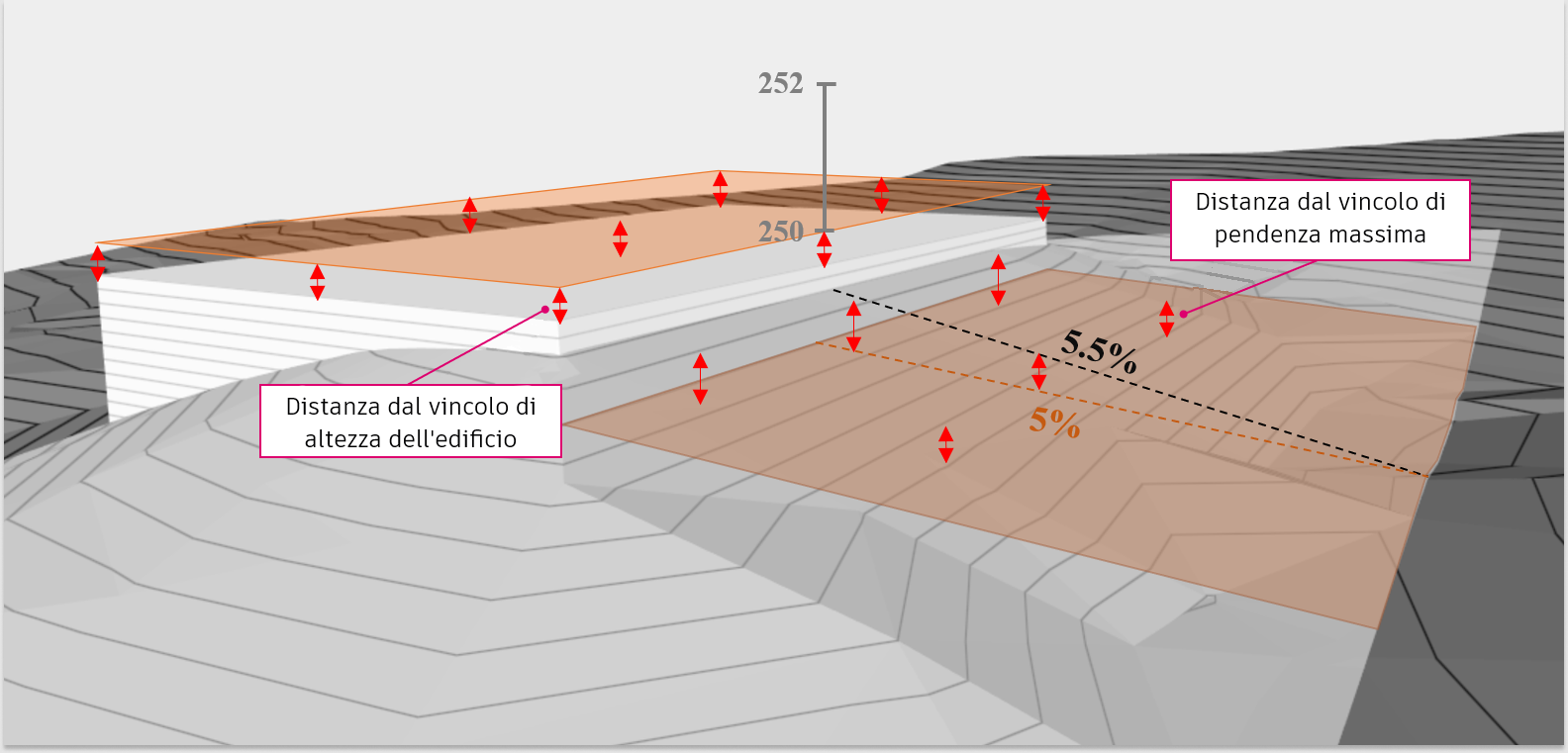

La pendenza tra il limite scarpata e la quota altimetrica minima dell'edificio è pari al 6%, ovvero superiore alla pendenza massima del 5% specificato. La soluzione per la pendenza % di questa superficie non è fattibile.
In Grading Optimization è comunque possibile risolvere un problema incoerente e trovare una soluzione ragionevolmente fattibile. In questo esempio, la soluzione potrebbe risolvere il punto in cui la pendenza del terreno termina al 5,5% e la quota altimetrica dell'edificio a 249,5 metri.

Questo è illustrato meglio nell'esempio di approssimazione precedente. Si supponga che la soluzione sia rappresentata dalla Carta seguente.
feasible grading
La distanza tra la piattaforma edificio è impostata su 249,5 e il vincolo di altezza a 250 è pari a 0,5. Se sono presenti 10 punti della piattaforma edificio, si trovano ciascuno ad una distanza di 0,5 rispetto al vincolo di altezza e la somma di questi punti contribuisce ad un totale di 10 * 0,5 = 5 rispetto al valore di prossimità.
Inoltre, sono presenti anche i gruppi di punti dei triangoli sul terreno che hanno una pendenza del 6%, ad una certa distanza dalla superficie con pendenza del 5% desiderata. Supponendo che la somma di tutte le distanze di questo gruppo sia 10, si ottiene una misurazione prossimità totale di 5 + 10 = 15 per un'approssimazione ottimale. Poiché il risolutore non è in grado di migliorare questa soluzione, man mano che le iterazioni avanzano, la misurazione prossimità resterà costante a questo valore di 15.

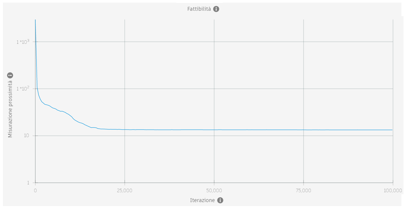

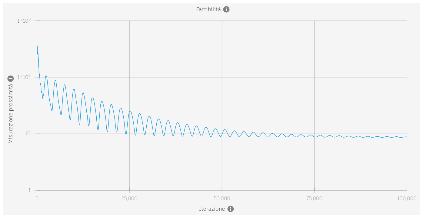

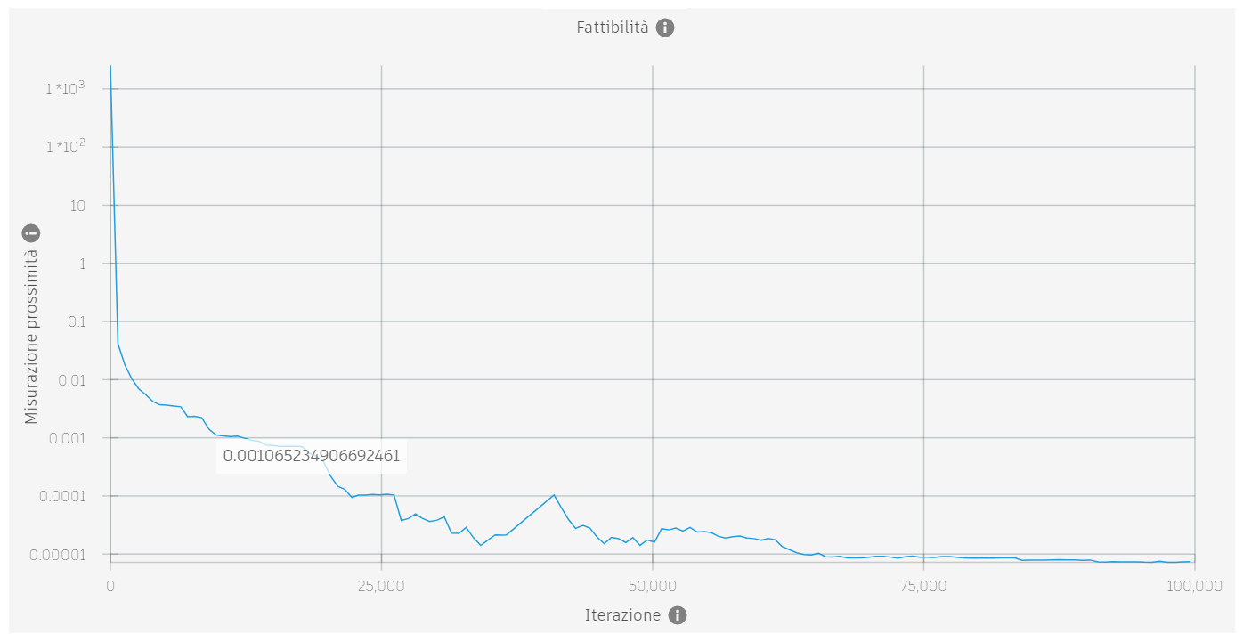

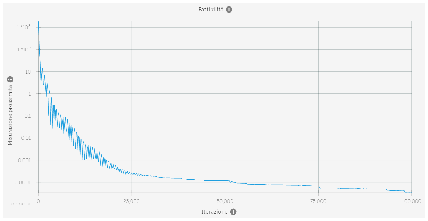

In Grading Optimization è possibile esaminare la misurazione prossimità nella parte Fattibilità della finestra di dialogo Tracciato di convergenza.
Fare clic su Tracciati di convergenza nella scheda Violazione o in Riempimento in scavo del gruppo Ottimizzazione per aprire la finestra di dialogo Tracciati di convergenza.
Le immagini seguenti mostrano la misurazione prossimità per quattro problemi diversi. I primi due sono fattibili, i secondi invece no.

feasible a
feasible b
No infeasible a
No infeasible b
