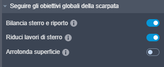

Global Grading Objectives
Questa opzione può essere applicata a zone quali aree erbose e può migliorare leggermente le prestazioni di risoluzione. Se ciò che interessa è solo la fattibilità, è possibile disattivarla a livello globale, come mostrato qui di seguito in Obiettivi multipli.

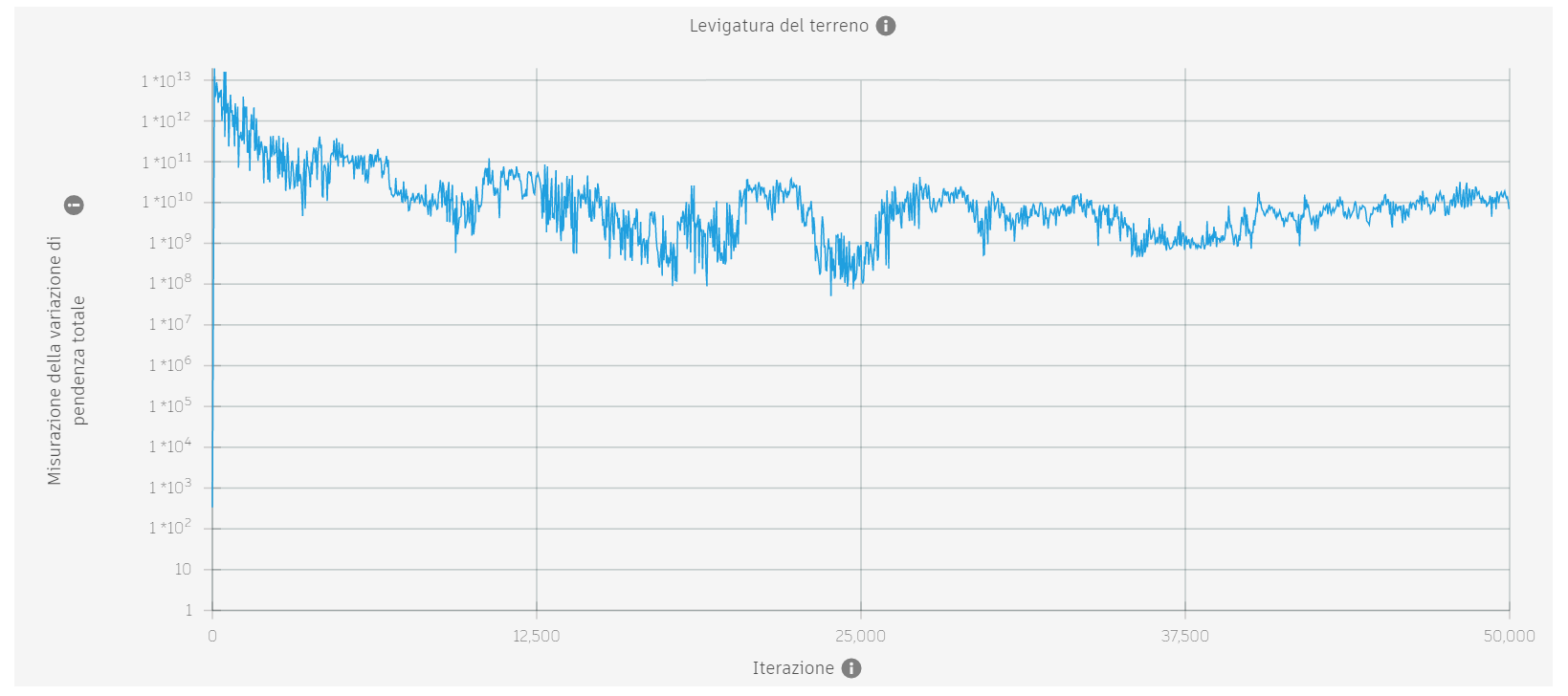

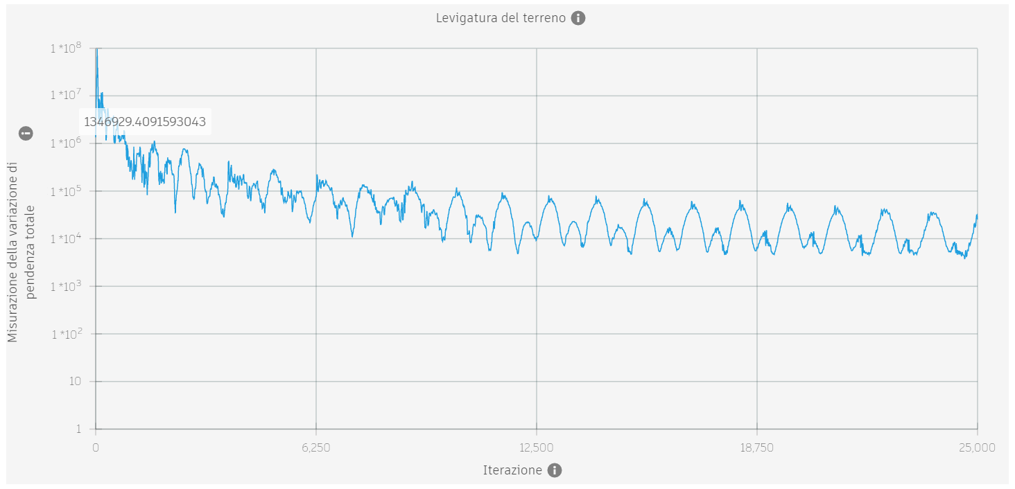

Analogamente alla misurazione prossimità per i vincoli, è possibile misurare la levigatura del terreno sommando tutte le modifiche della pendenza % e visualizzando tale valore nel tracciato di convergenza in Levigatura del terreno:
Terrain Smoothness Example A
Terrain Smoothness Example BA
Tenere presente che, nella seconda immagine, la levigatura del terreno fluttua e si livella. Ciò potrebbe sembrare sorprendente, poiché ci si aspetta che il risolutore riduca al minimo tale obiettivo. È vero che il risolutore tenta di ridurre al minimo l'obiettivo, ma è importante tenere presente i vincoli.
Importante
I vincoli hanno sempre una priorità maggiore rispetto agli obiettivi. Quando il risolutore riesce migliorare un vincolo, anche minimamente, darà precedenza al vincolo rispetto a uno o più obiettivi.

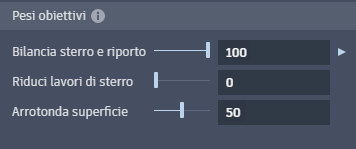

Gli esempi degli obiettivi sopra possono essere in concorrenza tra loro. L'arrotondamento del terreno richiede che le superfici dei triangoli vengano allineate correttamente, ma la riduzione dei lavori di sterro richiede che i triangoli rimangano nello stato originale. Per indicare al risolutore il peso che ogni vincolo deve raggiungere, posizionare il peso relativo nella finestra di dialogo Impostazioni di ottimizzazione.
Objective Weights
Concetto chiave
quando tutti gli obiettivi sono impostati su zero, in Grading Optimization si passa ad un risolutore di sola fattibilità che potrebbe essere più veloce nella risoluzione del problema di ottimizzazione.
