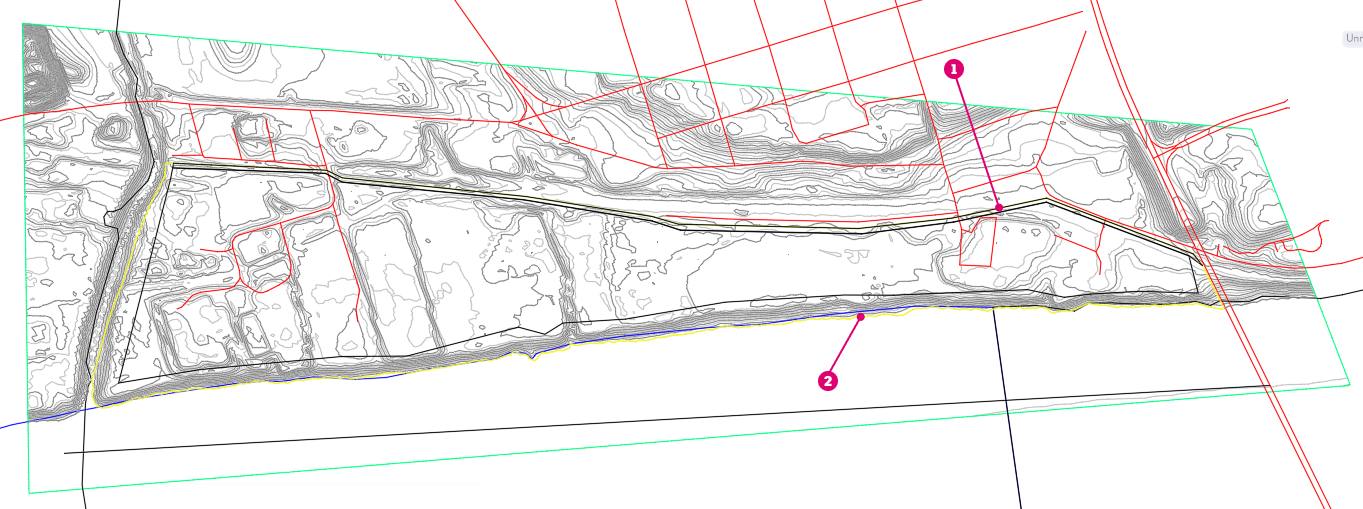

Aprire GO-Riverbank_1.dwg in Civil 3D Imperial ed esaminare la superficie.
Riverbank surface
one Linea di proprietà
two Sponda

Grading limit boundaries
Creare il poligono utilizzando le tecniche di schizzo di Civil 3D dai riferimenti nella Carta:
one La linea GIS per il livello elevato di acqua del fiume. La linea viene divisa alle estremità sud e nord della proprietà.
two La linea GIS che rappresenta il contorno con precedenza per la strada esistente. La linea viene divisa alle estremità sud e nord della proprietà.
three Due linee disegnate a mano che collegano la linea del fiume al contorno della sezione stradale. Queste linee non devono attraversare le curve livellate esistenti con una pendenza che sarà più ripida della pendenza massima consentita. Tenere presente che la seconda linea a destra non è visibile nell'immagine ritagliata sopra.
I contorni risultanti creano il poligono giallo nella Carta.

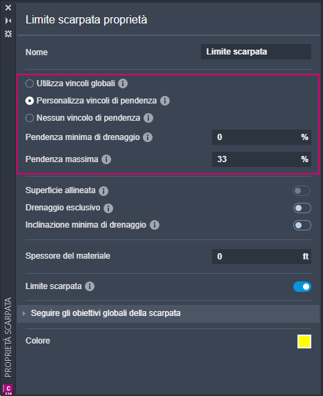

Assegnazione di un limite scarpata
Ora che è stato definito un contorno, è possibile assegnare il limite scarpata.
  1. Se non è già visibile, aprire la tavolozza Strumenti oggetto scarpata. A tale scopo, fare clic sulla scheda Analizza > gruppo Grading Optimization > Grading Object Tools Strumenti oggetto scarpata.
  2. Nella tavolozza Strumenti oggetto scarpata, selezionare Grading limit tool Limite scarpata.
  3. Nell'area della Carta, selezionare il poligono giallo creato.
  4. Premere INVIO.
    Al poligono vengono assegnati i gruppi di proprietà per una zona e viene visualizzata la finestra di dialogo Proprietà limite scarpata. Esaminare le proprietà correnti specificate e notare che la proprietà Limite scarpata è abilitata.
  5. Modificare il nome della zona del limite scarpata come "Grading Limit".
Suggerimento: È consigliabile utilizzare nomi significativi per tutti gli elementi di scarpata, poiché risulta molto più semplice identificarli in un elenco crescente di oggetti scarpata in Grading Optimization.
Regolazione delle impostazioni di pendenza
  1. Nella finestra di dialogo Proprietà limite scarpata, selezionare Personalizza vincoli di pendenza.
  2. Impostare la pendenza massima su 33% (3:1).
  3. Impostare la pendenza minima di drenaggio su 0%.
Grading Limit Properties
Concetto chiave
la pendenza minima di drenaggio è una pendenza direzionale. Ciò significa che la pendenza minima è necessaria per dirigersi verso l'elemento di drenaggio più vicino, ad esempio una linea di drenaggio o un punto più basso.
In un'esercitazione successiva, si posizionerà una linea di drenaggio che farà inclinare i triangoli di superficie all'interno del limite scarpata verso il fiume. Si scoprirà inoltre che non tutti i triangoli di superficie devono eseguire questa operazione.
