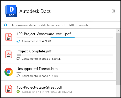

Schermata iniziale di Autodesk Docs
Nella schermata iniziale di Autodesk Docs vengono visualizzate direttamente le attività nelle 24 ore precedenti.
File and Folder Activities
Per ulteriori informazioni, vedere l'argomento della Guida Docs - Schermata iniziale e attività.

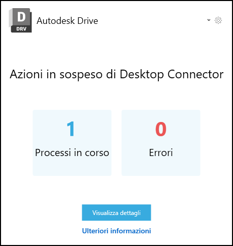

Drive Home Screen
Nella schermata iniziale di Drive viene visualizzato un totale di:
È possibile visualizzare qualsiasi attività in corso facendo clic su Visualizza dettagli per accedere alla schermata Azioni in sospeso.
Drive Home Screen
Per ulteriori informazioni, vedere l'argomento della Guida Drive - Schermata iniziale e azioni in sospeso.

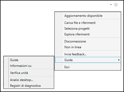

Opzioni dei menu di scelta rapida
La schermata iniziale include nuove opzioni del menu e quelle precedentemente disponibili direttamente dall'icona della barra delle applicazioni.
Opzioni del menu della schermata iniziale
Nella tabella seguente vengono illustrate le opzioni del menu disponibili, compreso lo scenario che prevede la loro disponibilità solo in determinate unità connesse. Fare clic sui collegamenti all'argomento della Guida per ulteriori informazioni.
Opzione di menu Azione Collegamento all'argomento della Guida
Aggiornamento disponibile Abilitato quando è disponibile un aggiornamento per Desktop Connector. Aggiornamento di Desktop Connector
Carica file e riferimenti* Consente di visualizzare i riferimenti file prima di caricarli in Docs Docs - Carica file e riferimenti
Seleziona progetti* Aggiunta o rimozione di progetti da Esplora file Gestione dei progetti
Esplora riferimenti Analizzare e visualizzare i riferimenti per la risoluzione degli errori, inclusi i riferimenti circolari o mancanti Informazioni su Esplora riferimenti
Non in linea Utilizzare il contenuto del connettore senza essere connessi ai dati del cloud. Docs - Non in linea
Drive - Non in linea
Fusion - Non in linea
Disconnessione o accesso Accesso e disconnessione da Desktop Connector Accesso e disconnessione
Invia feedback Valutare la propria esperienza con Desktop Connector e inviare al team un messaggio relativo a tale esperienza. Invia feedback
Guida Accedere a questo sito della Guida. Guida di Desktop Connector
Esci** Interrompe l'esecuzione di Desktop Connector e rimuove l'icona della barra delle applicazioni. Chiudere Desktop Connector
Informazioni su Crediti software. Crediti software e versione corrente
Verifica unità Aggiunge connettori se l'accesso alle origini dati cambia e non è ancora possibile visualizzare l'unità pertinente Connettori
Analisi desktop Acconsentire o rifiutare esplicitamente la raccolta dati. Raccolta di analisi dati
Registri di diagnostica Generare registri di diagnostica per analizzare eventuali comportamenti imprevisti di Desktop Connector. Rapporto e registri di diagnostica
