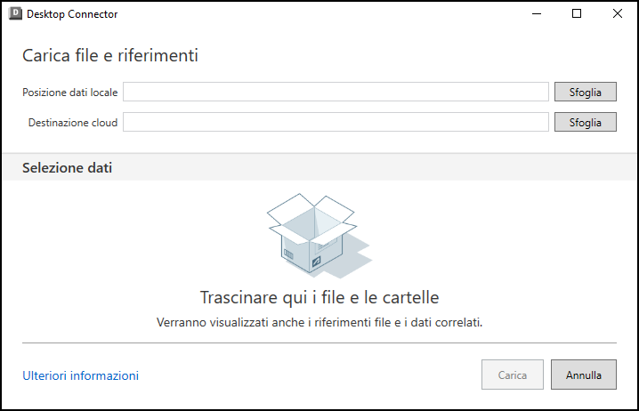

Le versioni di Desktop Connector 16.x includono un elenco predefinito di file che non verranno caricati. Diversi fattori, come file compatibili con i documenti, file cloud non necessari e file di backup con problemi, impediscono la presenza di determinati file nel cloud.
Oggi è necessario attendere ogni rilascio mensile per aggiungere o rimuovere estensioni di nomi file e modificare il funzionamento. Tuttavia, utilizzando un approccio basato sulla configurazione cloud, possiamo implementare rapidamente queste modifiche e distribuirle alle installazioni esistenti sul campo.

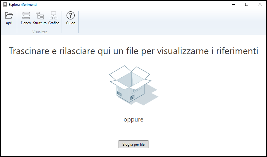

Desktop Connector può analizzare i file di progetto che supportano riferimenti per comprendere e raccogliere i relativi file di riferimento.
È possibile utilizzare Esplora riferimenti di Desktop Connector per visualizzare i riferimenti di un file di progetto in viste dati diverse per migliorare la comprensione delle relative relazioni. In ogni file di riferimento supportato verrà inoltre eseguita la ricerca dei riferimenti fino a quando non ci sono più file di riferimento o viene trovato un file non supportato.
