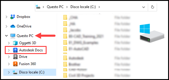

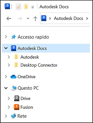

Accesso al connettore di Autodesk Docs
Installare Desktop Connector e il connettore di Autodesk Docs verrà aggiunto a Esplora risorse di Windows. Il** [connettore di Autodesk Docs](topicid=Connected_Drives) si trova nello stesso livello di **Questo PC in Esplora file.
Docs Drive View Image
Per ulteriori informazioni, vedere l'argomento della Guida Connettori.

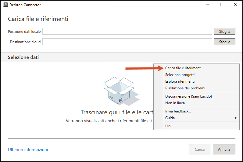

Carica file e riferimenti
Il connettore di Autodesk Docs è in grado di comprendere i file di progetto e i relativi riferimenti. Nella versione più recente, lo strumento Carica file e riferimenti offre la possibilità di visualizzare tutti i riferimenti e i dati correlati raccolti prima di caricare tutti i file elencati nel cloud.
Strumento Carica file e riferimenti
