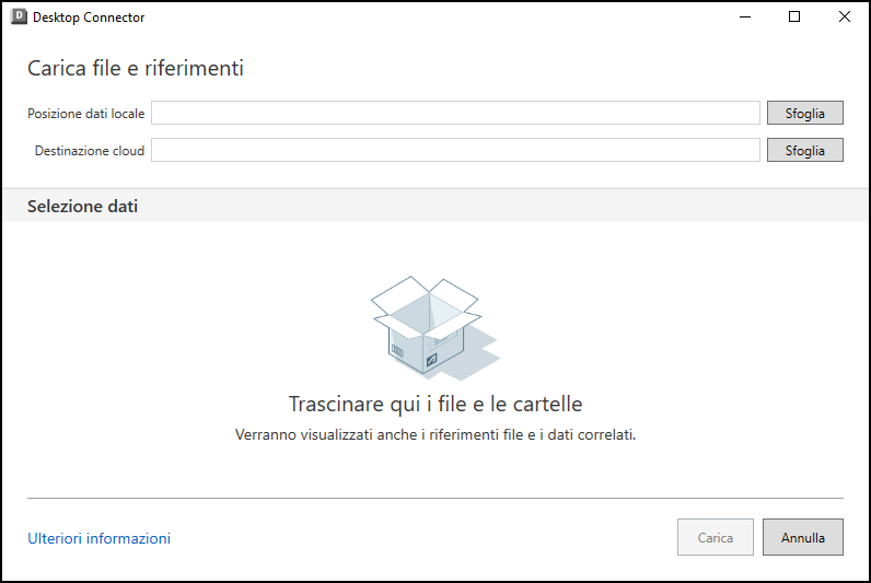

  1. Fare clic con il pulsante destro del mouse sull'icona della barra delle applicazioni di Desktop Connector Desktop Connector Tray Icon.
  2. Fare clic su Carica file e riferimenti nel menu.
    È possibile aggiungere file nei seguenti modi:
    • Una singola cartella.
    • Più cartelle.
    • Una combinazione di file e cartelle.
    • Un singolo file.
    • Più file: è possibile aggiungere più file solo dalla stessa cartella principale.
    Nota: Non è possibile aggiungere file di progetto già presenti nel connettore Autodesk Docs.
  3. Aggiungere i file di progetto:
    • Trascinare e rilasciare file e cartelle.
    • Fare clic su Sfoglia accanto a Posizione dati locale: individuare e selezionare uno o più file. Viene visualizzata la posizione di un singolo file o viene visualizzata come varie per posizioni file differenti.

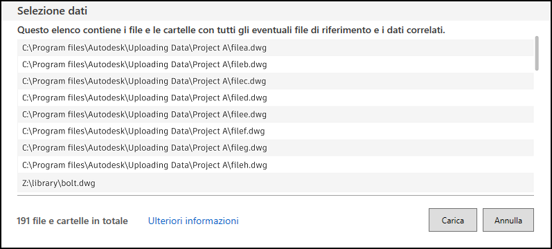

Visualizzazione di riferimenti e dati correlati
Dopo aver aggiunto i file di progetto, lo strumento elenca tutti i riferimenti e i dati correlati raccolti.

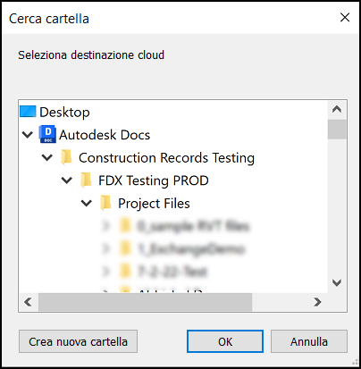

  1. Fare clic su Sfoglia accanto a Destinazione cloud.
    Posizione destinazione cloud
  2. Selezionare una cartella di destinazione nel connettore di Autodesk Docs.
  3. Fare clic su OK.
