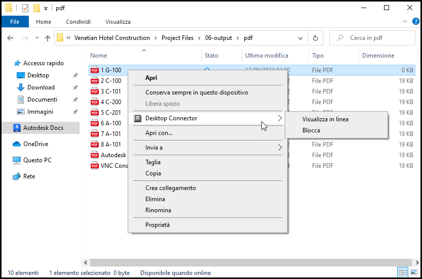

Quando Desktop Connector 16.10.x e versioni successive è installato, i seguenti comandi saranno disponibili nel menu contestuale.
Nota:
I comandi di Desktop Connector attivabili con il pulsante destro del mouse non vengono visualizzati se Desktop Connector è in esecuzione con privilegi elevati, in quanto non è supportato. Ulteriori informazioni sui flussi di lavoro non supportati
Fare clic con il pulsante destro del mouse su un file e scegliere Blocca/Sblocca dal menu di Desktop Connector (visualizzato in Windows 10).

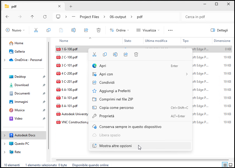

Per accedere al menu di Desktop Connector in Windows 11, è necessario prima scegliere "Mostra più opzioni". In alternativa, tenere premuto il tasto MAIUSC e fare clic con il pulsante destro del mouse per visualizzare il menu contestuale completo in Esplora risorse senza dover fare clic su "Mostra più opzioni".

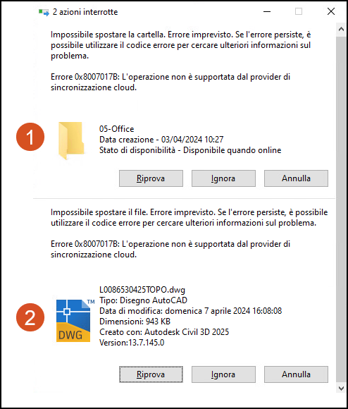

Spostamento di file/cartelle tra progetti
Importante: L'avvio in 16.1 Desktop Connector non consente lo spostamento di file/cartelle da un progetto all'altro. Quando si tenta di eseguire uno spostamento tra progetti, viene visualizzata una finestra di dialogo con l'indicazione "Si è verificato un errore imprevisto che impedisce la copia del file". Come soluzione alternativa, è tuttavia possibile copiare file/cartelle tra progetti.

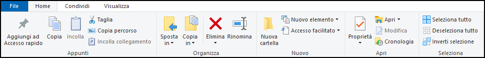

Comandi della barra multifunzione
È possibile utilizzare la barra multifunzione Esplora file all'interno del connettore di Autodesk Docs. Selezionare i file o le cartelle per abilitare altri comandi.
File Explorer Ribbon

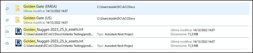

Ricerca
È possibile utilizzare parole chiave per eseguire ricerche in tutti i progetti o in progetti o cartelle specifici.
  1. Selezionare:
    • Il connettore di Autodesk Docs per eseguire la ricerca in tutti i progetti
    • Un progetto specifico per limitare la ricerca alle cartelle del progetto.
    • Una cartella specifica per restringere la ricerca nella cartella principale e in tutte le sottocartelle.
  2. Fare clic sulla casella di ricerca in alto a destra di Esplora file.
    Search Box
  3. Immettere la parola chiave e premere INVIO.
    Explorer View
I risultati della ricerca verranno visualizzati con la parola chiave evidenziata nei file, nella cartella, nel progetto o nel percorso, se pertinente.
