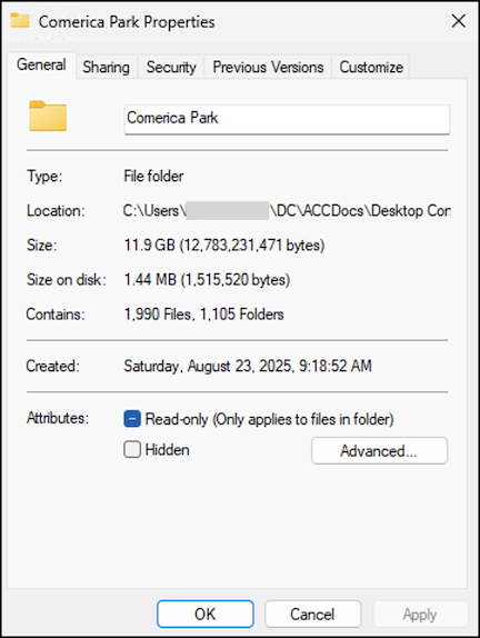

Se un singolo progetto contiene più di 300.000 file e cartelle, è possibile rilevare un rallentamento delle prestazioni di sincronizzazione. Per visualizzare quanti file sono presenti nel progetto:
  1. Aprire Esplora file.
  2. Fare clic con il pulsante destro del mouse sulla cartella di progetto e selezionare Proprietà.
    Properties Contains
  3. Se il numero Contiene è superiore a 300.000 (file+cartelle), è consigliabile ridurre le dimensioni o l'ambito del progetto utilizzando una o più delle seguenti procedure ottimali:

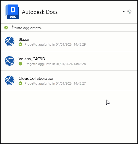

La schermata iniziale di Desktop Connector è la visualizzazione principale in cui vengono mostrate tutte le unità connesse. Consente di accedere a più origini dati supportate (Docs, Fusion e Drive). La schermata iniziale fornisce una posizione centralizzata per monitorare tutte le attività del connettore e accedere alle funzionalità chiave.

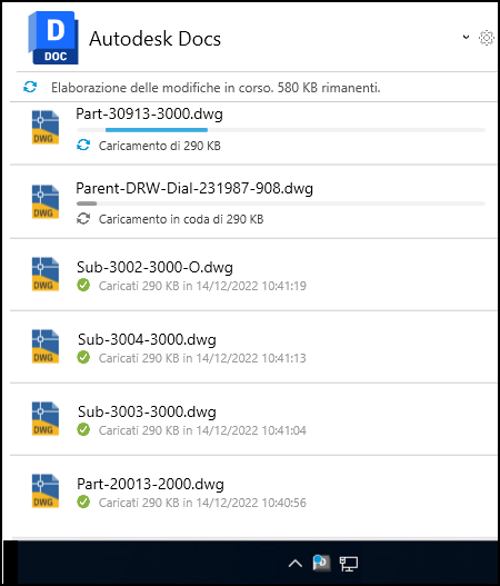

La versione 17.x introduce un'esperienza di caricamento notevolmente migliorata con un controllo e una visibilità migliori sui caricamenti di file. Il nuovo flusso di lavoro migliorato offre un'esperienza unificata tra i connettori di Docs e Fusion.
Caricamento automatico con riferimenti
Per default, Desktop Connector ora consente di caricare automaticamente i file con i relativi riferimenti. Quando si trascinano file o assiemi CAD nel connettore, Desktop Connector:
Come utilizzare il flusso di lavoro di caricamento avanzato
  1. Trascinare e rilasciare i file direttamente nel connettore di Docs o Fusion in Esplora file
  2. Viene automaticamente visualizzata la finestra di dialogo Carica con riferimenti che mostra:
    • Tutti i file che verranno caricati
    • Tutti i file di riferimento trovati
    • Un'anteprima della posizione in cui verranno inseriti i file nel progetto
  3. Rivedere e personalizzare il caricamento:
    • Selezionare o deselezionare file specifici
    • Gestire eventuali riferimenti mancanti
    • Confermare le posizioni di destinazione
  4. Fare clic su Carica per continuare con visibilità e controllo completi
