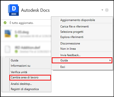

  2. Fare clic sull'icona a forma di ingranaggio Desktop Connector Tray Icon e selezionare dal menu Guida > Cambia area di lavoro.
    Change Workspace Help Topic

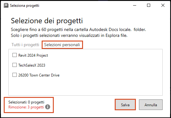

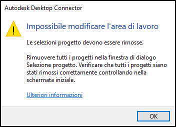

  3. Se i progetti NON sono stati deselezionati, si riceverà il seguente avviso.
    Unable to Change Workspace
    Deselezionare i progetti, continuare con il passaggio 4 e riprendere la procedura Cambia area di lavoro.

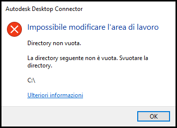

  4. Selezionare la nuova posizione dell'area di lavoro in linea con Modifica dei requisiti dell'area di lavoro, che mostrerà una finestra di dialogo per confermare che si desidera modificare questa posizione.
    Initiate Change Workspace

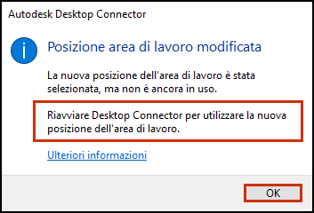

  5. Riavviare Desktop Connector.
Dopo il riavvio, Desktop Connector verificherà che i requisiti Cambia area di lavoro siano soddisfatti prima di utilizzare la nuova area di lavoro.
