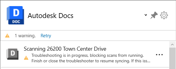

Processo di scansione - Avvertimento
È possibile che venga visualizzato un messaggio di avvertimento su un processo di scansione quando altre attività interferiscono con il processo di scansione:
- "Un'altra attività di sistema sta bloccando la scansione...": Desktop Connector sincronizza le modifiche dal cloud all'area di lavoro locale. La scansione continuerà automaticamente una volta completata la sincronizzazione.
- "Risoluzione dei problemi in corso": Desktop Connector sta attivamente risolvendo un problema. La scansione riprenderà al termine della risoluzione dei problemi.
- "Attività rilevata. La scansione continuerà una volta sospesa l'attività dell'utente.": l'utente lavora attivamente con i file. La scansione riprenderà automaticamente quando si sospende il lavoro.

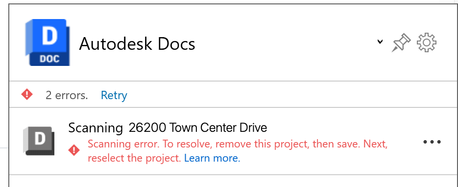

Processo di scansione - Errore
In rari casi, un processo di scansione potrebbe non andare a buon fine. In questo caso, provare a rimuovere e aggiungere nuovamente il progetto da Desktop Connector. In genere questo risolve gli errori di scansione causati da record di file duplicati o da altri conflitti a livello di progetto.
