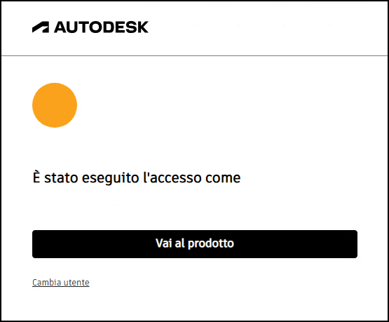

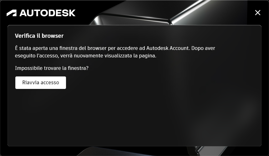

Autodesk 2024 e 2025, il processo di accesso potrebbe richiedere due accessi distinti, a seconda della versione del software in uso in combinazione con la versione di Desktop Connector.
- La versione 2023 e quelle precedenti del software Autodesk utilizzano Autodesk Single Sign on Component (AdSSO), che è compatibile con Desktop Connector v15.x - v16.2.1.2016 e che offre l'esperienza del servizio Single Sign-On. Negli esempi seguenti viene descritta la differenza che si riscontra quando si utilizzano versioni diverse di prodotti Autodesk con Desktop Connector.
- Se si utilizza AutoCAD 2024 e versioni successive con Desktop Connector 16.3, sarà necessario eseguire l'accesso una sola volta.
- Se, ad esempio, si utilizza AutoCAD 2023 (e versioni precedenti) con Desktop Connector 16.2.1 (e versioni precedenti), sarà necessario eseguire l'accesso una sola volta affinché sia autenticato automaticamente ad AutoCAD e Desktop Connector.
- Se, ad esempio, si utilizza AutoCAD 2024 con Desktop Connector 16.2.1 o versioni precedenti, sarà necessario eseguire l'accesso due volte, una volta in AutoCAD e una seconda volta per Desktop Connector.

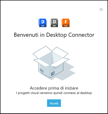

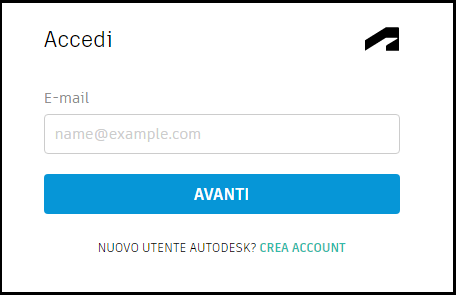

Dopo aver installato Desktop Connector, verrà automaticamente richiesto di eseguire l'accesso come parte del processo di avvio. Immettere semplicemente le credenziali Autodesk per iniziare a utilizzare Desktop Connector.
Per ogni origine dati supportata associata alle credenziali Autodesk viene creato un connettore in Esplora file.

Se in precedenza è stata effettuata la disconnessione, fare clic sull'icona della barra delle applicazioni. Nella schermata iniziale verrà richiesto di eseguire nuovamente l'accesso.
- Fare clic su
- Immettere le credenziali Autodesk.
