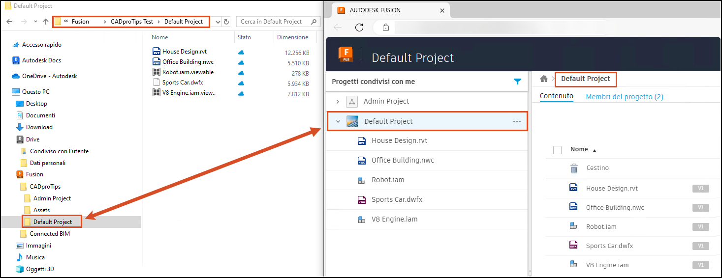

Installare Desktop Connector; le cartelle locali verranno aggiunte ad Esplora risorse di Windows per rappresentare le origini dati cloud supportate cui è possibile accedere.
Queste cartelle sono connettori che replicano la struttura di cartelle dei progetti cloud.
Fare riferimento all'immagine seguente come esempio per Fusion:
Fusion Example Drive Connector
Gestione dei file localmente
Mentre la struttura di cartelle viene replicata nel connettore, i file non vengono scaricati finché non vengono aperti.
È possibile aprire e aggiungere i file attraverso il connettore, analogamente al modo in cui si accede e si modificano i file e le cartelle utilizzando Esplora risorse di Windows®. Ciò può includere il trascinamento della selezione di un file da un'altra unità o l'utilizzo di un'applicazione esterna e il salvataggio di un file supportato nel connettore. Queste modifiche verranno sincronizzate e aggiornate nell'origine dati cloud.
Questa funzionalità consente di gestire i dati o aggiornare le strutture di cartelle senza dover riavviare l'applicazione dell'origine dati cloud.

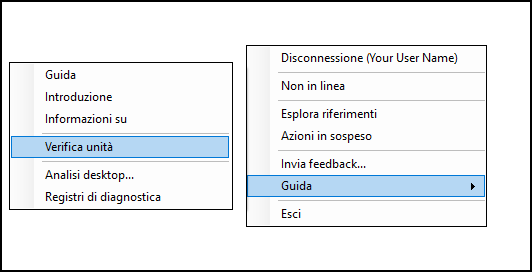

Verifica della presenza del connettore di Autodesk Drive
Se si dispone dell'accesso ad Autodesk Drive e il connettore non è ancora visualizzato, è possibile forzarne l'aggiornamento con i passaggi seguenti:
  1. Fare clic con il pulsante destro del mouse sull'icona della barra delle applicazioni di Desktop Connector Desktop Connector Icon.
  2. Fare clic su Guida -> Verifica unità come illustrato.
Verifica unità
