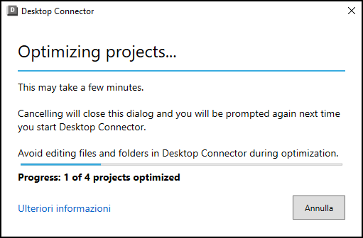

Evitare di modificare file e cartelle localmente durante l'esecuzione dell'ottimizzazione dei progetti.
Nessuna azione richiesta. Al primo avvio di Desktop Connector dopo l'aggiornamento alla versione 16.11, l'ottimizzazione inizierà automaticamente. La finestra di dialogo informerà l'utente relativamente al numero di progetti che devono essere ottimizzati e consentirà di visualizzare l'avanzamento.

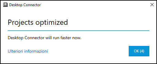

Al termine verrà visualizzato il seguente messaggio, che si chiuderà dopo 5 secondi.
A questo punto è possibile riprendere ad utilizzare Desktop Connector.
Se non si desidera attendere l'esecuzione dell'ottimizzazione, è possibile scegliere di annullare. Ad ogni avvio di Desktop Connector, il processo di ottimizzazione riprenderà fino a quando tutti i progetti esistenti non saranno ottimizzati.
