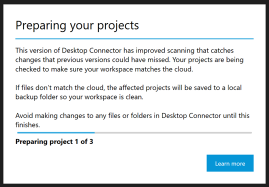

Nessuna azione richiesta. Quando Desktop Connector viene avviato per la prima volta dopo l'aggiornamento alla versione 17.1 o a una versione successiva, il processo di preparazione inizia automaticamente.
La finestra di dialogo visualizza l'avanzamento e informa sul numero di progetti da preparare.
Preparing your projects dialog

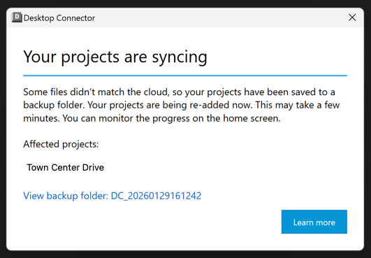

Se tutti i progetti sono stati preparati correttamente, verrà visualizzata una finestra di dialogo di sincronizzazione che indica che alcuni file non corrispondono al cloud e sono stati salvati in una cartella di backup. I progetti vengono quindi riaggiunti automaticamente.
Your projects are syncing dialog
Questo processo potrebbe richiedere alcuni minuti. È possibile monitorare l'avanzamento nella schermata iniziale.
Cosa contiene la cartella di backup?
La cartella di backup contiene l'intero contenuto dei progetti che non corrispondevano a quanto archiviato nel cloud. Ciò può verificarsi quando:
Per individuare la cartella di backup, selezionare Visualizzare la cartella di backup nella finestra di dialogo di sincronizzazione. Esaminare il contenuto per determinare se i file devono essere caricati manualmente nel cloud.
Progetti interessati
Nella finestra di dialogo sono elencati i progetti interessati durante il processo di preparazione. Una volta completata la sincronizzazione, è possibile riprendere a lavorare normalmente in Desktop Connector.

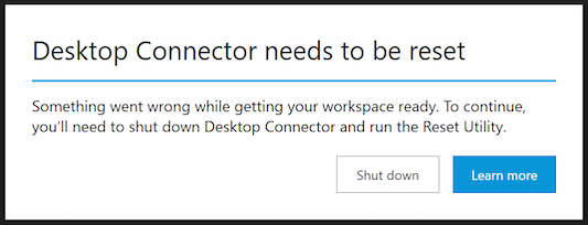

In alcuni casi, qualcosa potrebbe andare storto durante il processo di preparazione del progetto. Quando ciò accade, viene visualizzata una finestra di dialogo che indica che è necessario ripristinare Desktop Connector.
Reset needed dialog
Come procedere?
  1. Selezionare Ulteriori informazioni per aprire la pagina della Guida Utilità di ripristino.
  2. Seguire le istruzioni per ripristinare Desktop Connector.
  3. Al termine del ripristino, riavviare Desktop Connector e selezionare nuovamente i progetti.
Se si seleziona Arresta per chiudere Desktop Connector, i file non vengono sincronizzati con il cloud fino a quando Desktop Connector non viene ripristinato e i progetti non vengono riselezionati .
