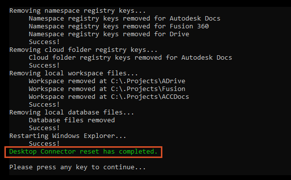

Eseguire l'Utilità di ripristino (a partire dalla versione 17.1, l'Utilità di ripristino chiuderà automaticamente Desktop Connector se è in esecuzione):

Dopo aver eseguito l'Utilità di ripristino, è possibile verificare che il sistema sia stato ripulito correttamente controllando le seguenti posizioni. Queste posizioni dovrebbero essere state automaticamente corrette dall'Utilità di ripristino.

C:\Users\<username>\ACCDocsC:\Users\<username>\FusionC:\Users\<username>\ADriveSe queste cartelle contengono ancora file dopo l'esecuzione dell'Utilità di ripristino e non è stato visualizzato il messaggio verde di completamento dell'operazione, potrebbe essere necessario eseguire nuovamente l'Utilità di ripristino. Se il problema persiste, vedere la sezione Correzione manuale di seguito.

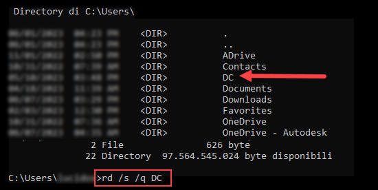

Eliminare le seguenti cartelle (per selezionare rapidamente il tipo di cartella del profilo utente %userprofile% nella barra degli indirizzi di Esplora file):
C:\Users\<username>\AppData\Local\Autodesk\Desktop ConnectorC:\Users\<username>\AppData\Local\Autodesk\Web Services\DesktopConnectorC:\Program Files\Autodesk\Desktop ConnectorC:\ProgramData\Autodesk\Desktop ConnectorEliminare l'area di lavoro di Desktop Connector locale:
Per Desktop Connector v16.x e v17.x:
C:\Users\<username>\DCPer Desktop Connector v15.x:
C:\Users\<username>\ACCDocsC:\Users\<username>\FusionC:\Users\<username>\ADriveDC quando ci si trova è nella cartella che precede l'area di lavoro.
