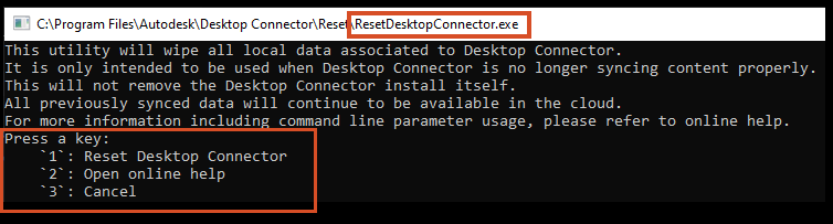

  1. Eseguire l'utilità
    Fare doppio clic sull'utilità e seguire le istruzioni visualizzate. Verranno visualizzate tre opzioni:
    • Ripristina Desktop Connector: il comando principale che consente di ripristinare lo stato originario dell'installazione.
    • Apri Guida in linea: apre la pagina della Guida per accedere a tutti i contenuti, incluso un video didattico su come utilizzare lo strumento.
    • Annulla: consente di uscire dall'utilità.
      Reset utility

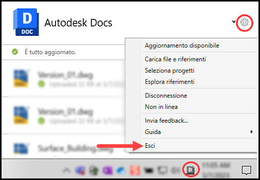

  1. Chiudere Desktop Connector:
    • Fare clic con il pulsante destro del mouse sull'icona Desktop Connector Desktop Connector Tray Icon nella barra di stato.
    • Scegliere l'icona a forma di ingranaggio Desktop Connector Tray Icon nell'angolo in alto a destra.
    • Selezionare Esci per chiudere il programma.

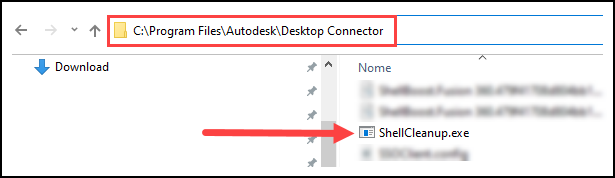

  2. In Esplora risorse, accedere allo strumento Utilità di pulizia da questa posizione.
    C:\Program Files\Autodesk\Desktop Connector\ShellCleanup.exe
    ShellCleanup Path
  3. Fare doppio clic per eseguire lo script ShellCleanup.exe per annullare la registrazione dell'unità Desktop Connector.

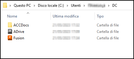

  4. In Esplora risorse, individuare la cartella seguente, come illustrato, ed eliminare le posizioni della cache dell'area di lavoro di Desktop Connector riportate di seguito, se presenti:
    Importante: Prima di eliminare l'area di lavoro, confermare che localmente non sono state apportate modifiche che non sono state sincronizzate con il cloud. Se si sospetta che i nuovi dati o le modifiche apportate ai dati sul computer locale non sono state caricate, è necessario spostare/copiare i dati prima di eliminare l'area di lavoro.
    - %userprofile%\DC\ACCDocs.
    - %userprofile%\DC\Fusion.
    - %userprofile%\DC\ADrive.
    - %userprofile%\ACCDocs.
    - %userprofile%\Fusion
    - %userprofile%\ADrive
    Desktop Connector Local Cache

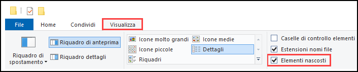

    L'utilizzo dell'editor del Registro di sistema di Microsoft® è a rischio esclusivo dell'utente. Ricordarsi di eseguire il backup dei file registry, system.dat e user.dat come indicato nella Microsoft Knowledge Base.
    View Hidden Items

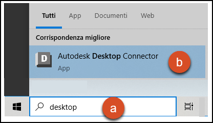

  7. Riavviare Desktop Connector
    A. Digitare Desktop nella barra di ricerca di Windows.
    B. Selezionare Autodesk Desktop Connector.

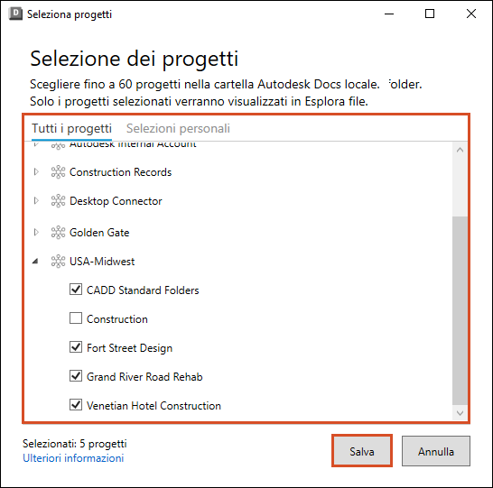

  8. Individuare Seleziona Progetti per selezionare nuovamente i progetti.
  9. Selezionare i progetti e salvare la finestra di dialogo.
    Select Projects
