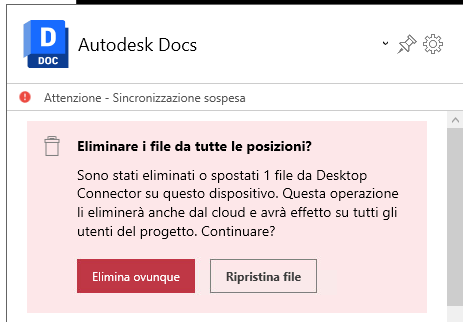

La notifica di eliminazione viene visualizzata dopo il salvataggio di un file
Alcune applicazioni di creazione salvano i file eliminando il file originale e creandone uno nuovo. Esistono due potenziali sintomi di questo funzionamento a cui prestare attenzione:
  1. Il file viene ripristinato alla versione 1 nel cloud
  2. L'utente potrebbe visualizzare una notifica di eliminazione per il vecchio file in corso di eliminazione
Finestra di dialogo di notifica di eliminazione nella schermata iniziale di Desktop Connector
In Desktop Connector è prevista una gestione speciale per le applicazioni che sappiamo essere la causa di questo problema. Se si verifica questo funzionamento contattare il supporto Autodesk per verificare se è possibile fornire una gestione speciale per l'applicazione.
