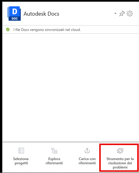

  1. Accedere allo strumento di risoluzione dei problemi dalla schermata iniziale di Desktop Connector.
    Selezione dello strumento di risoluzione dei problemi nella schermata iniziale di Desktop Connector

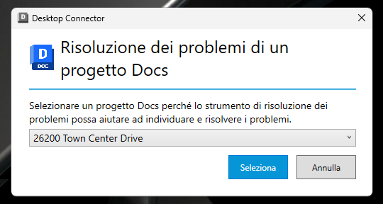

  2. Selezionare il progetto di cui eseguire la scansione.
    Schermata di selezione del progetto nello strumento di risoluzione dei problemi
