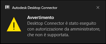

Desktop Connector non supporta l'esecuzione come amministratore a causa di motivi di sicurezza di Microsoft. L'esecuzione con autorizzazione da amministratore potrebbe causare un errore durante il tentativo di individuare, aprire o salvare i file memorizzati in Desktop Connector. Verrà visualizzato il seguente avviso per informare l'utente che si sta eseguendo come amministratore.
