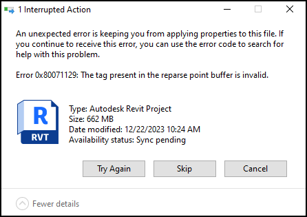

Quando si tenta di scaricare, aprire o memorizzare un file RVT nel dispositivo, viene visualizzato un messaggio di errore. Viene riconosciuto come Tag Error e si riceverà il seguente avviso:
Revit Error
Per risolvere il problema, provare ad eseguire i passaggi seguenti:
  1. Eseguire chkdsk C: /f /r per correggere le proprietà del file.
  2. Eseguire un'operazione per liberare lo spazio, quindi premere "Mantieni sempre su questo dispositivo"
  3. Rimuovere il progetto e aggiungerlo nuovamente.
Importante: Tenere presente che il passaggio 3 eliminerà in modo permanente i file di progetto dal disco locale (non eliminerà i file cloud).
