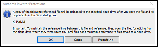

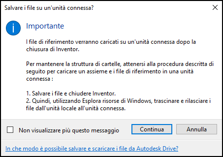

Quando si salva un nuovo assieme di Inventor o si utilizza il comando Salva con nome per un file locale (un file non nel cloud) e si seleziona una posizione di salvataggio nel cloud, all'utente verranno presentate le seguenti finestre di dialogo. Queste finestre di dialogo sono destinate solo agli utenti del connettore Drive e NON rappresentano un flusso di lavoro accurato per gli utenti di Docs o Fusion.
Se si sta eseguendo il salvataggio in una posizione cloud di Drive, è necessario continuare il flusso di lavoro e i file verranno caricati con tutti i riferimenti quando si chiude Inventor.
Se si sta eseguendo il salvataggio in una posizione di ACC Docs o Fusion, è necessario:
Quando si utilizzano i connettori Fusion e Drive in qualsiasi versione di Desktop Connector, viene visualizzata la stessa finestra di dialogo ed è possibile seguire le istruzioni per risolvere i file e i riferimenti.
