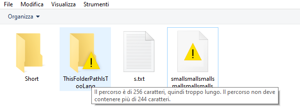

Consapevolezza delle restrizioni della lunghezza del percorso:
durante la navigazione in Esplora file di Windows, un file o una cartella è identificata da un'icona speciale che indica che il percorso ha superato i limiti. Viene visualizzata anche una descrizione comandi che indica il limite della lunghezza del percorso e la lunghezza del percorso corrente di tale file/cartella.

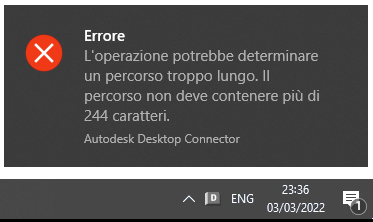

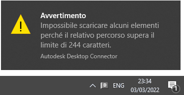

Blocco di operazioni che superano il limite del percorso:
quando si tenta di eseguire operazioni che superano i limiti di percorso sul disco, l'operazione verrà bloccata con un messaggio di errore (generalmente visualizzato come messaggio di notifica dal cassetto) oppure l'operazione ignorerà i file/le cartelle che superano il limite del percorso e verrà visualizzato un messaggio di avviso. Di seguito sono riportati alcuni esempi:
