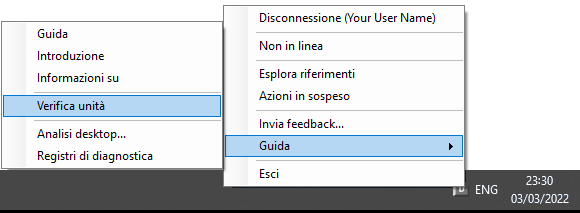

Se l'abbonamento viene modificato e l'elenco dei connettori non è ancora stato aggiornato, è possibile forzare l'aggiornamento utilizzando i passaggi riportati di seguito:
Fare clic con il pulsante destro del mouse sull'icona della barra delle applicazioni di Desktop Connector e selezionare Guida->Verifica unità.
