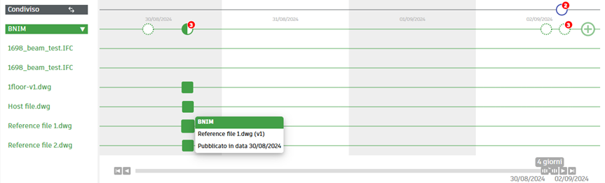

  1. Fare clic sulla maniglia nella parte superiore dello schermo per aprire la timeline .
    I pacchetti del team vengono visualizzati nella riga inferiore. La linea condivisa è una raccolta di tutti i pacchetti degli altri team.
  2. Fare clic sulla freccia verso il basso della maniglia per espandere la riga Condiviso e visualizzare tutti i team del progetto .
  3. Fare clic sulla freccia verso l'alto della maniglia per comprimere la timeline, oppure fare clic sull'icona Chiudi della maniglia per nascondere la timeline dalla vista .

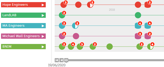

Selezione del team predefinito
Gli amministratori del progetto o altri membri che fanno parte di più team possono impostare il team predefinito che appare nella timeline durante l'accesso al prodotto. A tale scopo:
  3. Fare clic su un team a sinistra. In questo modo si aprirà lo spazio del team relativo e sarà possibile impostarlo come predefinito.

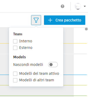

Per impostazione predefinita, la timeline del progetto mostra una combinazione di pacchetti e modelli del team e di quelli condivisi da altri team. È possibile filtrare la timeline del progetto per nascondere alcuni dati.
  2. In alto a destra dello schermo, fare clic sull'icona Filtro.
  3. Se per il progetto sono stati impostati progetti collegati e automazioni dei team, usare le opzioni Interno ed Esterno per visualizzare solo i team locali o solo i team collegati.
  4. Attivare/disattivare l'opzione Nascondi modelli per nascondere i modelli collegati agli altri team. I pacchetti condivisi da altri team sono sempre visualizzati.
  5. Utilizzare l'opzione Modelli del team attivo per visualizzare solo i modelli pubblicati dal team. Oppure utilizzare l'opzione Modelli di altri team per visualizzare solo i modelli collegati di altri team. I pacchetti del team sono sempre visualizzati.
