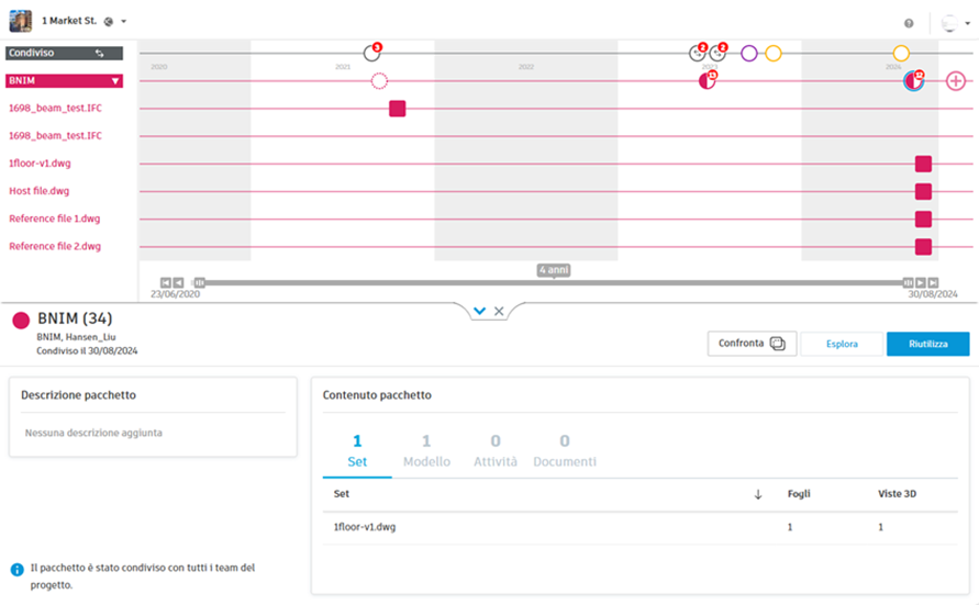

Anteprima di un nodo
  1. Posizionare il cursore su un nodo della timeline per visualizzarne le informazioni.
  2. Fare clic sul nodo della timeline per visualizzare una panoramica dei contenuti del pacchetto:
    Facendo clic su un pacchetto, è possibile vedere il nome, le informazioni sulla versione, la descrizione e la raccolta di elementi presenti al suo interno. Se si fa clic su un modello collegato, il modello viene visualizzato.
  3. Se si è selezionato un pacchetto al passaggio 2:
    1. Fare clic su Esplora per visualizzare i dettagli del pacchetto.
      I nuovi elementi condivisi del pacchetto vengono visualizzati nel visualizzatore nel contesto del modello di progetto aggregato. Utilizzate le opzioni del pannello per filtrare per team, fasi e livelli o per visualizzare un elenco di gruppi, modelli e documenti del pacchetto. Per ulteriori informazioni, vedere Modello di progetto aggregato.
    2. Fare clic su Mostra modifiche per confrontare le modifiche tra questo pacchetto e il pacchetto precedente dello stesso team. Per ulteriori informazioni, consultare l'argomento Interfaccia Modifica visualizzazione.
    3. Fare clic su Utilizza per consumare il contenuto del pacchetto nello spazio del team. Per ulteriori informazioni, vedere Pacchetti.
  4. Se si è selezionato un modello al passaggio 2, utilizzare il pannello del visualizzatore per filtrare il modello per livelli e fasi e visualizzare le informazioni sui gruppi correlati. Per ulteriori informazioni sui filtri, vedere Modello di progetto aggregato. È inoltre possibile aprire Modifica visualizzazione per confrontare il modello con la versione precedente.
