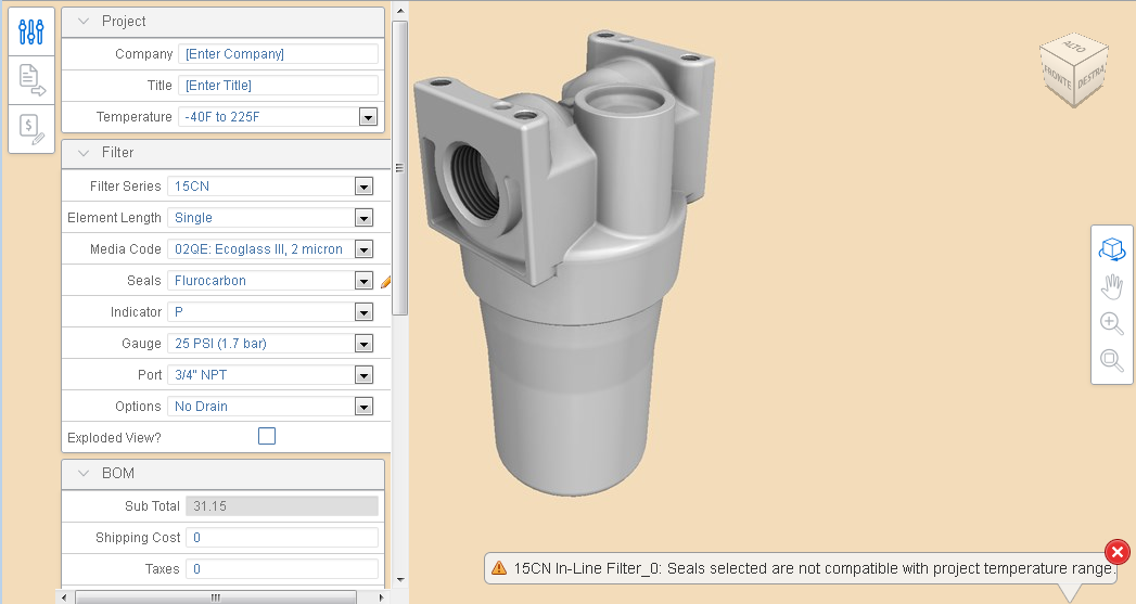

  9. Quando si carica un progetto in Configurator 360 e si modificano le quote, viene visualizzato il seguente messaggio:
    Tenere presente che la regola precedente viene eseguita ogni volta che cambiano larghezza o profondità. La iProperty triggered viene impostata in modo che abbia lo stato di attivazione o disattivazione corretto in ogni condizione (ad esempio, non guarda il valore della proprietà triggered e lo ignora se è già impostata correttamente).
