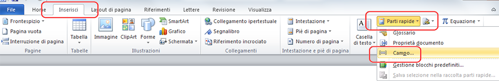

Inserimento di un nuovo MergeField
Per inserire un nuovo MergeField, utilizzare la barra multifunzione Inserisci, selezionare Parti rapide e Campo:

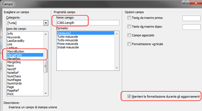

Nella finestra di dialogo, selezionare MergeField, immettere C360.qualcosa come nome del Campo e lasciare invariate tutte le opzioni. È particolarmente importante lasciare selezionata la casella di controllo Mantieni la formattazione durante gli aggiornamenti.

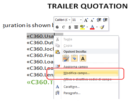

Per modificare il nome del parametro o il formato della data in un MergeField, non fare clic sul testo e modificarlo direttamente. Fare clic con il pulsante destro del mouse sul campo e selezionare Modifica campo:
Nota: Per il MergeField è necessario utilizzare C360.xxx (C maiuscola), non c360.xxx. Il nome del parametro non distingue tra maiuscole e minuscole. Ad esempio, xxx, XXX e Xxx vengono considerate tutte soluzioni valide ed equivalenti.
È necessario utilizzare il MergeField C360.CurrentDate invece di inserire un campo data di Word.
