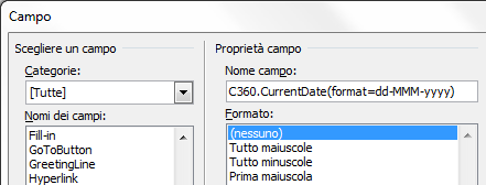

  1. Per inserire la data o l'ora correnti, inserire un MergeField utilizzando gli stessi comandi di Word come parametri.
  2. Invece di C360.parameterName, utilizzare C360.CurrentDate.
  3. Fornire opzioni aggiuntive per controllare il formato della data e dell'ora.
  4. Immettere le opzioni tra parentesi:
    L'opzione più importante è format=. La specifica che segue il simbolo = è la formattazione standard .NET per DateTime.
    Esistono formati standard e personalizzati.
    • Formati standard: formato preferito. Vedere: https://msdn.microsoft.com/en-us/library/az4se3k1(v=vs.110).aspx. Se non viene specificato il formato, viene utilizzata la formattazione standard.
    • Formati personalizzati. Vedere: https://msdn.microsoft.com/en-us/library/8kb3ddd4(v=vs.110).aspx. Se non viene specificato il formato, viene utilizzata la formattazione standard.
    • Timezone=: il valore può essere utc o custom. Se il valore è utc, la data e l'ora vengono visualizzate in UTC (ora di Greenwich). Se il valore è custom, la data e l'ora vengono visualizzate nel fuso orario locale dell'utente finale. Se non viene specificato un fuso orario, il fuso orario di default è UTC.
  5. Separare le opzioni multiple con un punto e virgola.
