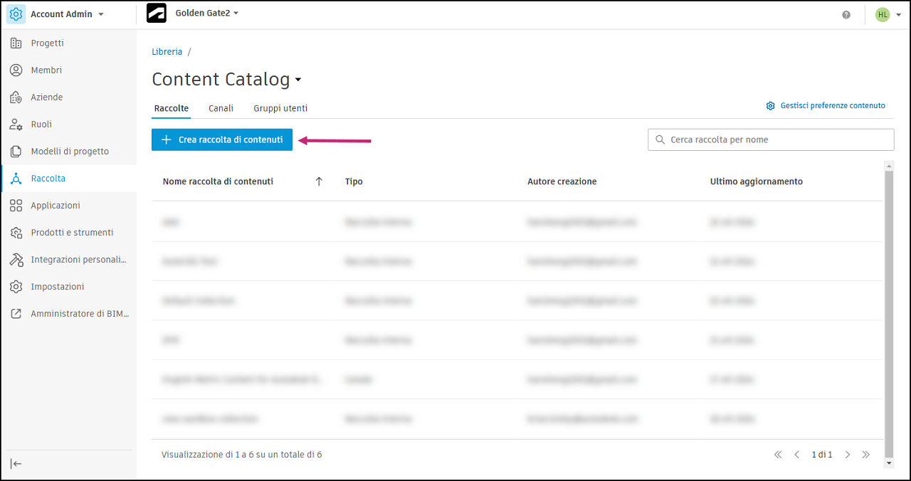

  1. Passare a Content Catalog nella libreria in Account Admin.
  2. Fare clic su Crea raccolta di contenuti.

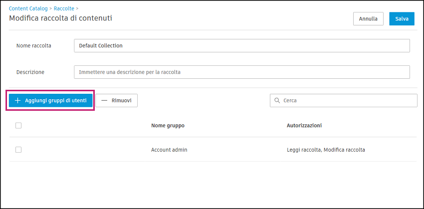

    Create content collection
  3. Immettere un nome per la raccolta.
  4. (Facoltativo) Immettere una descrizione.
  5. Fare clic su Aggiungi gruppi di utenti per stabilire chi può visualizzare e utilizzare i contenuti di questa raccolta.
    Add user groups button

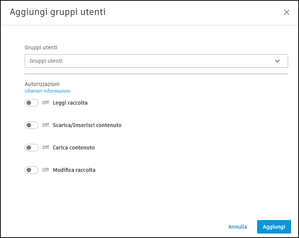

  6. Selezionare i gruppi di utenti. I gruppi di utenti vengono creati nella scheda Gruppi di utenti. Ulteriori informazioni
    Add user groups
  7. Attivare le autorizzazioni che si desidera assegnare ai gruppi di utenti. Ulteriori informazioni sulle autorizzazioni.
    • Leggere la raccolta
    • Scaricare/inserire contenuto
    • Caricare contenuto
    • Modificare la raccolta
  8. Fare clic su Aggiungi.

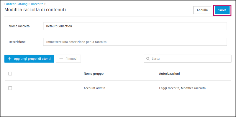

  9. Al termine dell'aggiunta dei gruppi di utenti, fare clic su Salva.

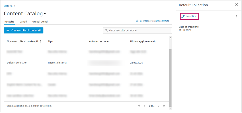

  1. In Content Catalog nella libreria, fare clic su una raccolta.
  2. Fare clic su Modifica nel gruppo a comparsa.
    Edit content collection

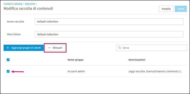

  5. Per rimuovere i gruppi di utenti, selezionare le caselle di controllo accanto ai gruppi di utenti e fare clic su Rimuovi.
    Remove user groups

  7. Al termine, nella pagina Modifica raccolta di contenuti, fare clic su Salva.

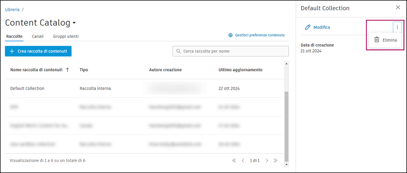

  2. Fare clic sull'icona del menu Altro More menu nel gruppo a comparsa.
  3. Fare clic su Elimina.
    Nota: Una raccolta con contenuto non può essere eliminata. Accedere a Content Catalog per gestire il contenuto. È possibile eseguire operazioni globali per modificare la raccolta a cui è associato il contenuto. Ulteriori informazioni
    Delete collection
