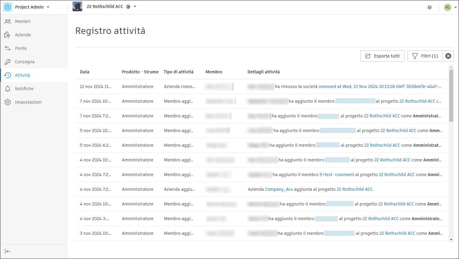

Registro attività del progetto
Il Registro attività fornisce una registrazione cronologica delle attività Admin, Docs, Attività ed Elaborati, a prescindere dalla durata di queste attività. Lo strumento fornisce agli amministratori di progetto una panoramica dettagliata di chi ha eseguito quali attività e quando. Per un elenco completo degli eventi tracciati, vedere Attività monitorate nel Registro attività.
In questo argomento è possibile apprendere come:
Accesso al Registro attività in Project Admin
L'attività più recente viene visualizzata in cima al registro. Ogni attività è registrata in base a:

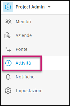

Come accedere al Registro attività:
  1. Selezionare Project Admin dal selettore prodotti.
  2. Fare clic su Attività.

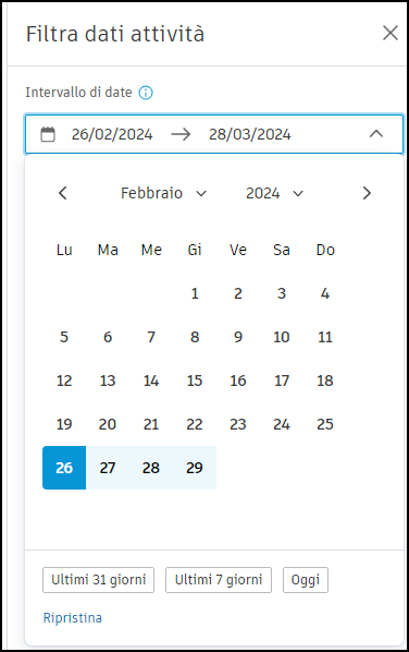

È possibile filtrare i dati attività in base all'intervallo di date, al membro o al tipo di attività desiderato.
Come filtrare in base ad un intervallo di date:
  1. Fare clic sull'elenco a discesa Intervallo di date per aprire il calendario.
    Nota: L'intervallo di date di 31 giorni è selezionato per impostazione predefinita.
  2. Scegliere le date di inizio e fine desiderate.
    Suggerimento: Scegliere una delle opzioni sotto il calendario per ordinare i dati in base ad uno dei seguenti periodi di tempo: Ultimi 31 giorni, Ultimi 7 giorni o Oggi.
  3. Fare clic su Ripristina per rimuovere i filtri applicati.

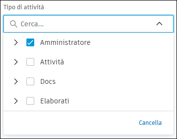

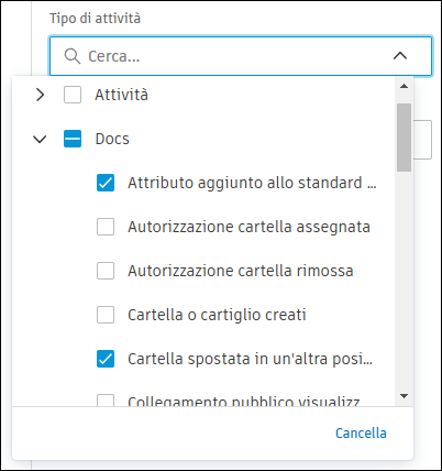

Come filtrare in base ad un tipo di attività:
  1. Fare clic sull'elenco a discesa Tipo di attività.
  2. Per filtrare in base a tutte le attività disponibili per un determinato strumento, selezionare la casella di controllo accanto a questo strumento.
  3. Per filtrare in base a specifiche attività dello strumento, fare clic sull'icona di espansione accanto allo strumento, quindi selezionare le caselle di controllo accanto alle attività desiderate.
  4. Per rimuovere i filtri applicati, fare clic su Cancella.

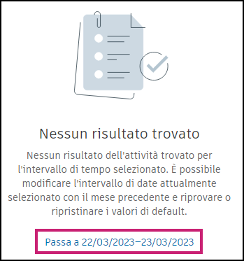

  5. Se non vengono trovati risultati, al centro della pagina viene visualizzato il messaggio Nessun risultato trovato. È possibile fare clic sul collegamento sotto il messaggio per modificare l'intervallo di date attualmente selezionato e riprovare.
Suggerimento: Fare clic su sotto l'elenco a discesa Intervallo di date per passare ad un periodo precedente. Ad esempio, se l'intervallo di date selezionato è 18/03/2024 → 25/03/2024, premendo Precedente questo intervallo viene modificato in 10/03/2024 → 17/03/2024.
