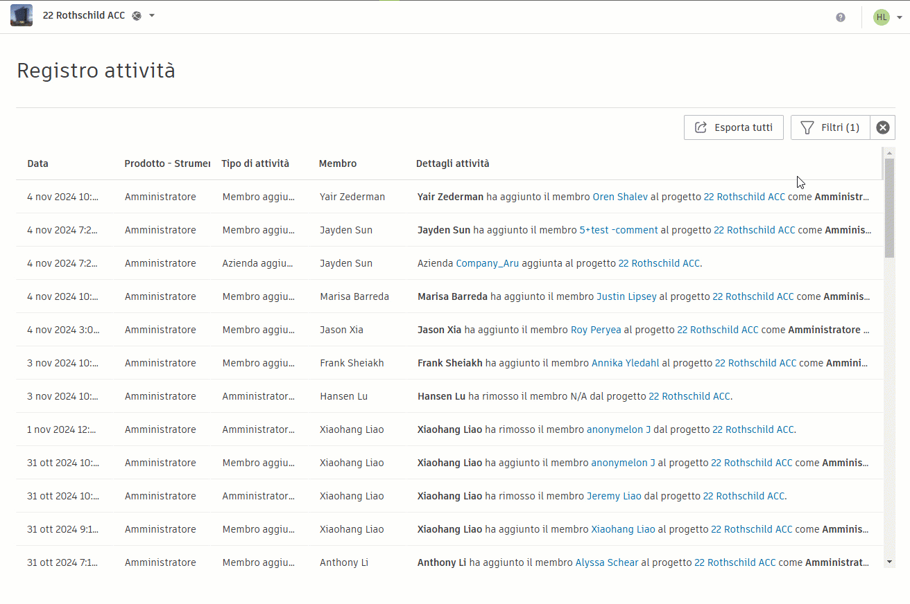

Esportazione di tutti i dati dell'attività
  1. In Project Admin, fare clic sullo strumento Attività.
  2. Fare clic su Esporta tutto .
  3. Nel pannello a comparsa Esporta report visualizzato a destra:
    • Modificare il titolo del report, se necessario
    • Facoltativamente, attivare l'opzione Salva in File per salvare il report in una cartella specifica nello strumento File, quindi:
      • Selezionare una cartella desiderata
      • Scegliere se salvare lo stesso report come una nuova versione o un nuovo file
    • Fare clic su Esegui report.

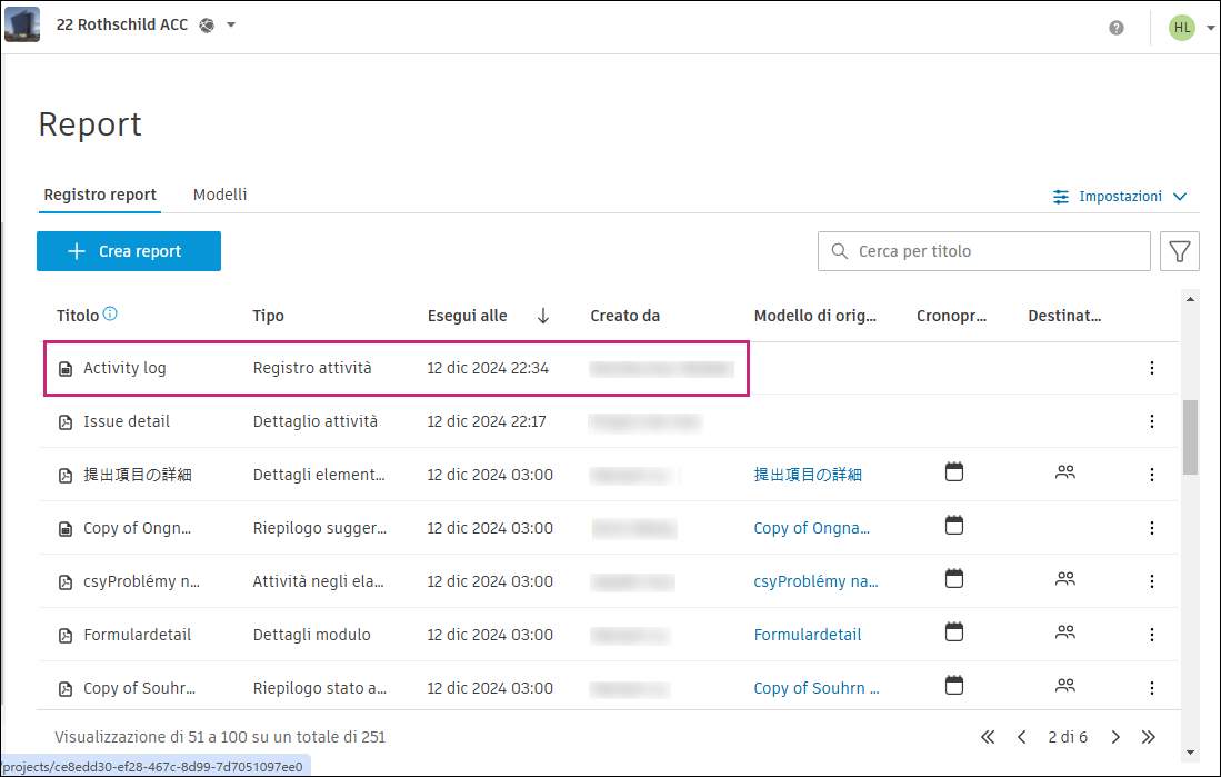

  4. Una volta che il report è pronto, è possibile scaricarlo facendo clic sul pulsante Scarica report.
    Suggerimento: È possibile copiare il collegamento di download nel report. Chiunque disponga del collegamento può scaricarlo.
È inoltre possibile accedere al report nel Registro report.
Esportazione dei dati dell'attività filtrati
  2. Fare clic su Filtri .
  3. Nel riquadro a comparsa Filtra dati attività visualizzato a destra, applicare i filtri. È possibile filtrare per Membro o Tipo di attività selezionando la casella di controllo accanto ai filtri richiesti.
    Il pulsante di esportazione include il numero di attività dopo l'applicazione dei filtri.
  4. Fare clic su Esporta (X) filtrati
  5. Eseguire le fasi da 3 a 4 riportate sopra.
