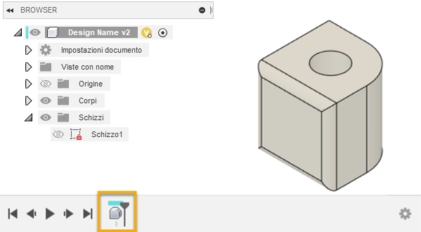

La Timeline viene aggiunta alla progettazione. La geometria creata in Modalità Modellazione diretta viene acquisita come una singola Lavorazione di base nella Timeline. Durante la creazione e la modifica della geometria in Modalità Modellazione parametrica, nuove lavorazioni vengono aggiunte alla Timeline come cronologia progetto.
direct to parametric modeling mode example
