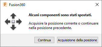

Ripristino della posizione quando richiesto
  1. Nell'area grafica, spostare o ruotare uno o più componenti.
    Il gruppo Posizione viene visualizzato nella barra degli strumenti.
  2. Selezionare un comando dipendente dalla posizione corrente dei componenti, ad esempio Origine giunto.
    Viene visualizzato un messaggio che informa che alcuni componenti sono stati spostati e richiede di acquisire o ripristinare le relative posizioni.
    capture position prompt dialog
  3. Fare clic su Continua.
Viene ripristinata l'ultima posizione acquisita dei componenti nell'assieme. Continuare con il comando attivato.
