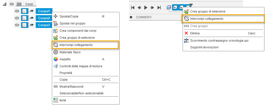

Interruzione del collegamento tra la progettazione originale e quella di destinazione
  1. Nella timeline o nel Browserdella progettazione di destinazione, fare clic con il pulsante destro del mouse sulla lavorazione Deriva derive icon.
  2. Selezionare Interrompi collegamento break link icon.
Il collegamento tra la progettazione originale e quella di destinazione viene interrotto. Gli oggetti derivati vengono convertiti in lavorazioni di base e aggiunti alla timeline.
break-link-multiple-derived
Suggerimento: Premere Shift per selezionare e interrompere il collegamento a più lavorazioni Deriva contemporaneamente.
